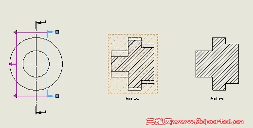

[求助] 在SW的剖面视图中"剖面深度"是什么意思
发表于 2010-12-12 22:35:58 | 显示全部楼层 |阅读模式 来自: 中国上海
在SW的剖面视图中"剖面深度"是什么意思? 试了好几次,没有看出不同的深度游什么不同啊.

如果你没看出不同,那么可能是你的模型在剖切飞范围内都是一样的截面,换个模型再剖切试一下。
 楼主| 发表于 2010-12-13 12:58:18 | 显示全部楼层 来自: 中国上海
大家请帮忙解释一下这个例子
发表于 2010-12-13 16:31:38 | 显示全部楼层 来自: 中国江苏镇江
上图运用的剖切深度不同从而得到不同的视图表现,显而易见。
- m, B* a, R4 }. G4 {这运用最多的我个人认为还是局部剖视多,特别是装配图,假如你一个视图里想表示的零件被另一个零件挡住了,前提不能隐藏该零件,那你只有把前面一个零件画个封闭的曲线,或多段线,右击选择断开的剖视图...设定剖视深度,这个深度指的是这个视图离人眼最近点,到你所需要点的距离....最好点预览,一点一点加,就明白了。
