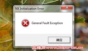

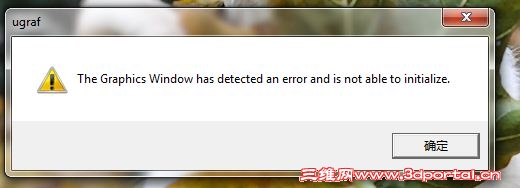

5 A( p2 t  I. `6 I5 a有哪位电脑装的是ATI型号的显卡,在WIN7系统中装UG7.5成功的,请问成功的 是用的哪个版本的驱动?

在WIN7系统中,我也遇到这样的问题,XP中没有,你是更新显卡(AMD)驱动造成的吗?我是这样的,你重装系统吧,不要更新驱动了!或者你用ET2008外挂中的UG中英文启动,就不用重装系统了!好麻烦,希望能找到更好的解决方法!

谢谢楼上的。我已经找到解决的办法了,还是驱动问题,我装了去年很老的驱动9-4版本(这要谢谢广东UG论坛的那位朋友),结果发现可以打开UG7.52但是运行图形很慢,我机显卡是HD4870,我从9-4驱动提取出atioglxx这个文件,然后我 又装了10-8版本驱动,用9-4驱动力的atioglxx文件代替10-8驱动的atioglxx文件,已经OK并且运行很流畅!! t* d) e' Z) [2 l( @
! h& y. J7 f1 z2 s8 r0 n! r5 ]& T0 `
atioglxx文件在C:\Windows\System32里面,这个文件很关键!我把我 OK的atioglxx文件发上来!不用改名字!' @( F1 k+ v2 N  v$ k: x
6 O) Q9 l7 z9 p6 s! V$ [
( c- k- y) J+ A4 k上面应该是在WIN7系统ATI显卡下用7.52的完美解决了,哪位有更好的 办法,请跟帖上来!先谢谢了!
