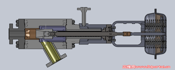

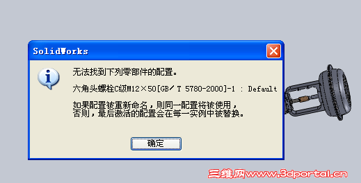

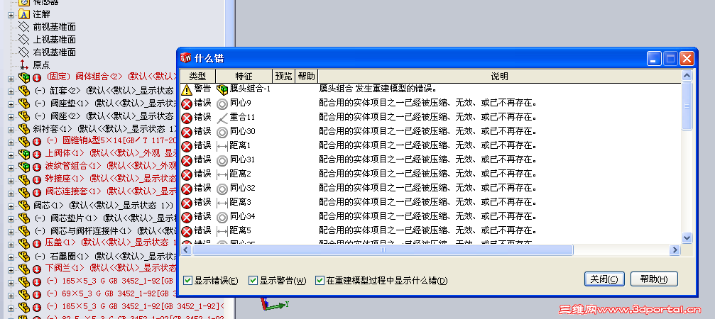

打开装配图时,标准件全打不开了,配合关系全变为红色,以前从没有碰到过,是何原因?

你是不是toolbox没有了,或者别的机器打开的,别的机器没你的toolbox
 楼主| 发表于 2010-12-13 11:42:55 | 显示全部楼层 来自: 中国湖南岳阳
我用的是迈迪三维设计工具集中的保证金
发表于 2010-12-14 09:50:59 | 显示全部楼层 来自: 中国浙江湖州
标准件的配置文件(.MDB文件)不一样
发表于 2010-12-14 10:37:28 | 显示全部楼层 来自: 中国北京
看样子是那个零件的配置名(Default)给改了,或删除了% m/ y; m5 K+ f- U4 B+ h
你在它的装配体里,找到它。在零部件属性里,看看有没有你需要的配置,改过来就行了
