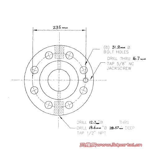

1/2寸 NPT处的意思:我是这样认为的,钻18.6MM的孔(为攻丝做铺垫).然后攻1/2寸NPT螺纹,攻进去的深度为28.57MM8 @5 p- p" X  j! }' m$ D
            12.7MM就是里面的通孔
% b$ ~9 Q; W: Y0 \; h! B+ r
) k4 d2 f7 V. M7 C# v5 W3 c2 }! l& HTHRU16.7MM  和 TAP 5/8" NC JACK SCREW 处到底什么意思吗?
: B* X& b$ f/ G) ?* C" Z( v; v/ \9 l" o
5/8"能确定是什么螺纹吗?  还有NC是什么意思?还手THRU不是指通孔吗?怎么是16.7MM?
/ T5 w; L5 C( r" O( N* d8 ~  i) P
' K5 \. v0 ^9 c求解答
