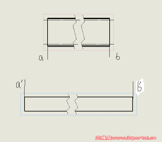

[已解决] 两视图折断后如何对齐
发表于 2010-12-13 12:32:07 | 显示全部楼层 |阅读模式 来自: 中国福建三明

在父系视图所生成的子系视图上点击右键,属性,有折断线对齐选项

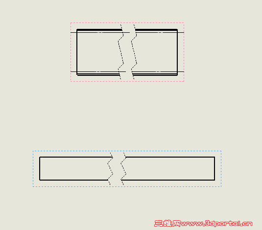

发表于 2010-12-13 18:23:16 | 显示全部楼层 来自: 中国河北
在父系视图所生成的子系视图上点击右键,属性,有折断线对齐选项linux1234 发表于 2010-12-13 13:24 http://www.3dportal.cn/discuz/images/common/back.gif
我也遇到这问题,按你说的办法解决不了,我都是删除了重新生成
发表于 2010-12-13 19:29:24 | 显示全部楼层 来自: 中国陕西宝鸡
我也遇到这问题,按你说的办法解决不了,我都是删除了重新生成9 L5 z7 c) f. J* }0 \' W6 s
sxbd1974 发表于 2010-12-13 18:23 http://www.3dportal.cn/discuz/images/common/back.gif
7 ~+ U9 u* B9 C( @* w勾选后,再点下重生成按钮
发表于 2010-12-13 19:58:30 | 显示全部楼层 来自: 中国江苏南通
如果对齐选项还不能解决,只有使用源视图再投影了。
