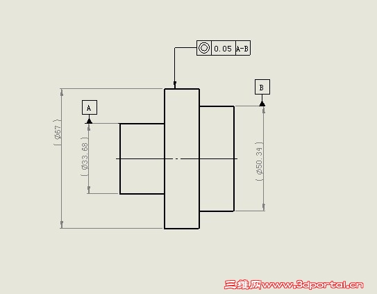

如何理解公差里面的这个A-B公共轴线? 谢谢
发表于 2010-12-13 14:06:38 | 显示全部楼层 来自: 中国湖北宜昌
1.中心线都掉了 2.请问基准线呢搞清楚了么?# i$ _+ c7 K" \  V( a
回去多看看手册啊
 楼主| 发表于 2010-12-13 14:26:26 | 显示全部楼层 来自: 中国上海
不好意思,只是想画个示意图.
发表于 2010-12-13 14:56:22 | 显示全部楼层 来自: 中国山东青岛
这应该叫公共基准。! j+ `( N/ k: z# o% d8 R
测量的时候测两遍,分别以A和B为基准测量。两次结果都好才算产品合格。

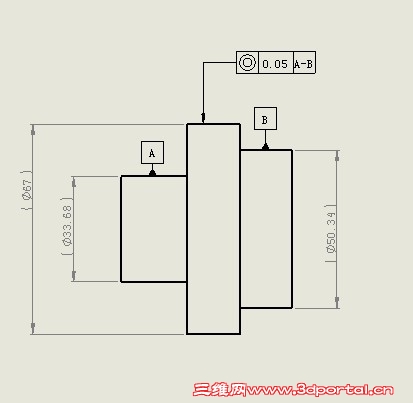

 楼主| 发表于 2010-12-13 15:08:45 | 显示全部楼层 来自: 中国上海
4# workbysolid 9 V0 y  i7 s4 ~# ]/ o
3 s! x+ N4 @& x  ?如果要达到图纸标注的同轴度,那么前提就应该是A和B的同轴度达到一个又要了? 那么A和B的同轴度到底是什么要求呢?

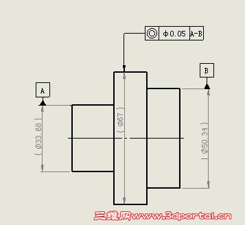

发表于 2010-12-13 15:28:21 | 显示全部楼层 来自: 中国浙江杭州
兄弟,你的形位公差 同心度的0.05之前是不是应该标上Φ?/ C% `# y% ~% G; Q, Y& s) A
或者改标为跳动度
发表于 2010-12-13 15:35:35 | 显示全部楼层 来自: 中国山东青岛
图纸上没要求A对B之间的同轴度是多少。
" w  K9 j( A' W: U5 T再说你要测圆67对A和B的同轴度,分别对A和对B进行测量就可以,A对B的同轴度没要求也没关系。
% ]9 M& t6 [, H+ W1 G还有这图纸是自己画的还是从哪里摘的?

发表于 2010-12-13 16:23:58 | 显示全部楼层 来自: 中国山西晋中
3楼的图中还有两处错误,同轴度公差0.05前应加“φ”,这公差带是以理想轴线为轴线的、直径为0.05mm的圆柱表面以内的区域。被测要素是φ67段的轴线,箭头应指向尺寸线相对的箭头,不能指向圆柱表面。
. g5 S8 w- p; z- d( g3 F中间段的同轴度分别以两端段轴线为基准,是分别要求的,检测时只要分别合格就行了,这里并不要求两端段轴线的同轴度是多少。

发表于 2010-12-14 19:15:29 | 显示全部楼层 来自: 中国江苏苏州
楼主第一张图的基准标注的位置并没有错,对旋转体,标注在尺寸界线上或者实体上都是指的轴线。1 [& g0 T$ H1 `* p! ^
这是公共基准,不能先测一个再测另一个,要同时检测。用CMM就是先找到A B两条轴,然后做一条最贴近这2条轴的公共轴,然后以这2条公共轴为基准检测同心度。

发表于 2010-12-14 21:47:20 | 显示全部楼层 来自: 中国江苏淮安
A-B真正含义是指A和B的公共轴线:是一个假想的圆拄的轴线,这个圆拄是包容A的轴线和B的轴线的最小圆拄。
天际孤帆 + 2 鼓励交流
发表于 2010-12-14 23:08:44 | 显示全部楼层 来自: 中国安徽合肥
第三张图,还是有点小问题,尺寸线一般情况下不标注在实体上。

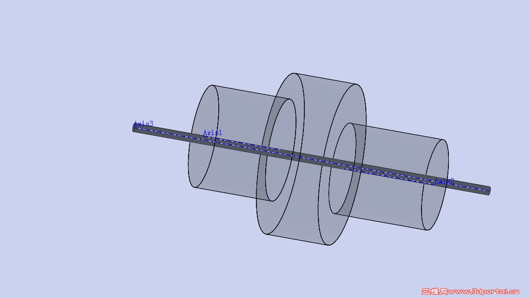

 楼主| 发表于 2010-12-15 12:57:56 | 显示全部楼层 来自: 中国上海
因此可以看成中间圆柱体对细长圆柱体也就是AXIS3的同轴度吗? 这是我的理解
发表于 2010-12-15 14:45:33 | 显示全部楼层 来自: 中国辽宁沈阳
如果,单独的谈基准A和基准B,则只是分别相对基准A的“轴线”,或相对基准B的“轴线”,并不能保证两个“轴线”的同轴。但是,若用A-B为基准,则表示以这两“点”的连线为基准,所以,基准圆心A和基准圆心B的连线就是A-B,就不存在同轴与否的问题了。18#图示基本相对比较形象的表示了这一点。: K3 X* r* T- y) B6 {
具体应用工艺上,多数采用轴两端的顶尖孔为基准来加工外轴面。
天际孤帆 + 2 鼓励交流
