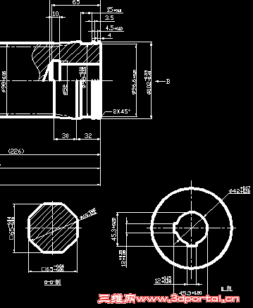

我们公司的轴底部十字键槽加工,都是使用的电脉冲,还有更好的加工方法吗?

十字键槽有很多加工方法,最好给个图,才能确定
 楼主| 发表于 2010-12-15 13:24:03 | 显示全部楼层 来自: 中国江苏无锡
2# 椰壳哒哒 6 f# y6 f, u0 P) M; [' g
看看吧!大体差不多都是这样的,只是大小和深度有区别。

6 f; m$ P) v# v) {  ]3 N* n* n[img]file:///C:/Documents%20and%20Settings/Administrator/Application%20Data/Tencent/Users/891925813/QQ/WinTemp/RichOle/]XDHT}ECM)_TR(~$[2W_SHP.jpg[/img] 基本上就是键宽和深度有区别。请帮忙看看
 楼主| 发表于 2010-12-21 12:25:44 | 显示全部楼层 来自: 中国江苏无锡
就是键宽,内圆和深度有区别,但是要根据轴直径来的。。。。

用拉床,我觉得,不过需要投资啊,拉床加工出的即精度达标,有效率高
发表于 2010-12-23 19:08:02 | 显示全部楼层 来自: 中国浙江杭州
一般加工用的是刨床或是插床,精细点只能用电火花了
发表于 2010-12-23 19:29:19 | 显示全部楼层 来自: 中国江苏南京
盲孔不能用拉床,大批生产可用冷挤,用电脉冲进行精加工,以提高生产效率。
发表于 2010-12-24 14:19:34 | 显示全部楼层 来自: 中国江西景德镇
用插床就行,做个样板保证尺寸
发表于 2010-12-25 08:48:50 | 显示全部楼层 来自: 中国上海
我认为用油压机,做冲头冲就可以了.
