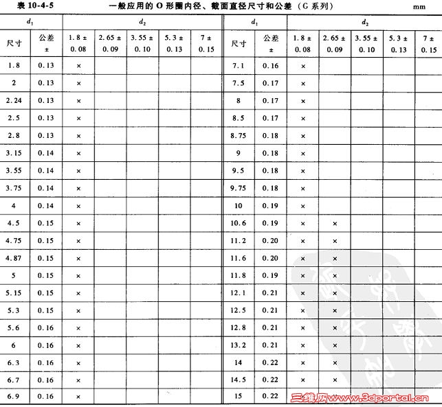

发表于 2010-12-15 16:13:11 | 显示全部楼层 来自: 中国山西晋中
看一下O形密封圈(GB/T 3452.1-2005)的标准规格:
