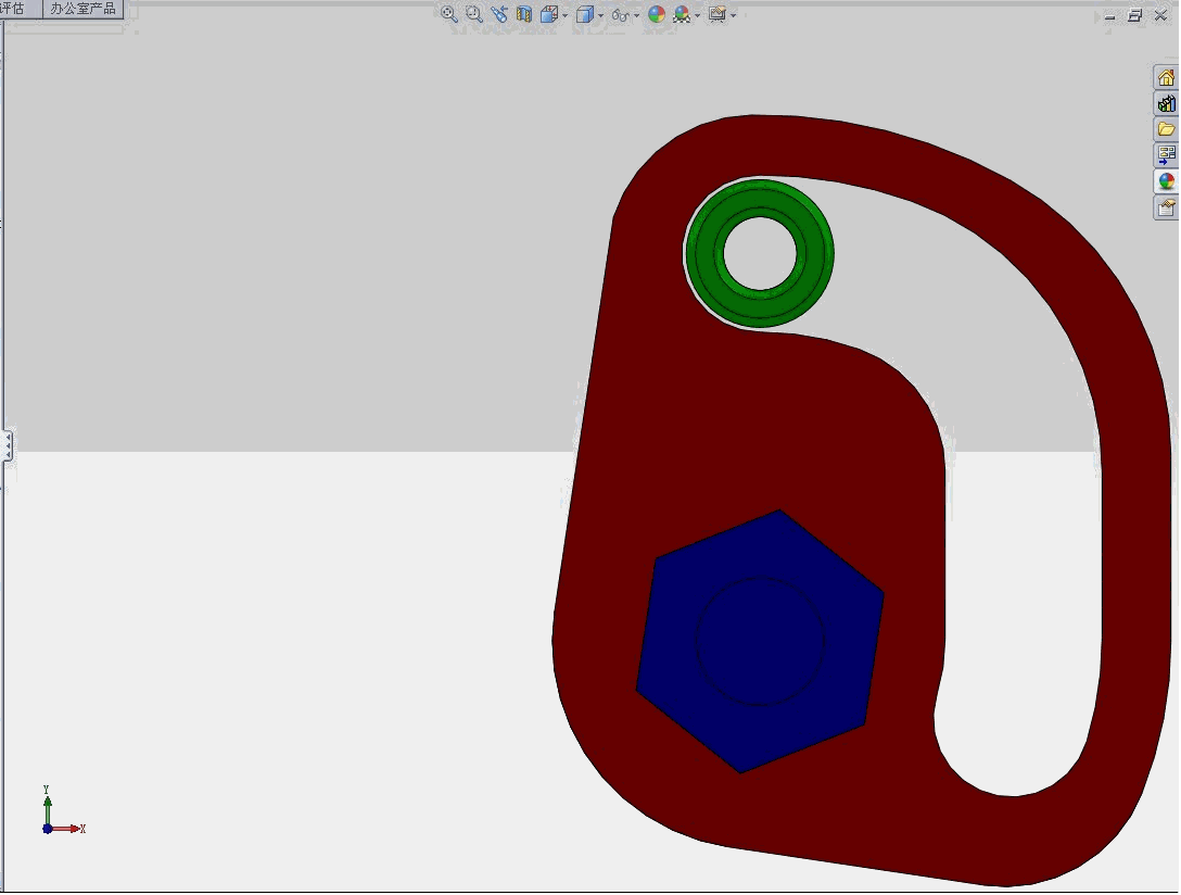

请各位帮忙一下,如图怎么装配,,
4 _- I( K9 F  }+ i! y, J% d! E说明:如箭头所示,按槽轨道来回走,请说明装配过程步骤,谢谢- C3 ~9 t# R& P/ t5 V% f

谢谢你,,,已经用这方式 套用了,,,,,第一次发贴,希望有人能帮帮

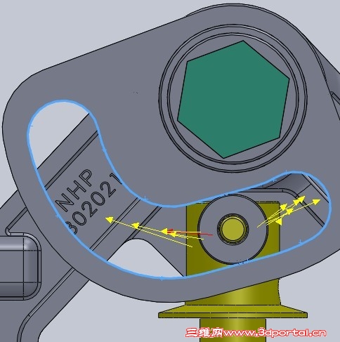

看一下 是这意思吗?需要请联系550678423

凸轮槽切除的草图先用 样条曲线套和,然后切除槽子。装配滚子和槽子用相切就可以了
