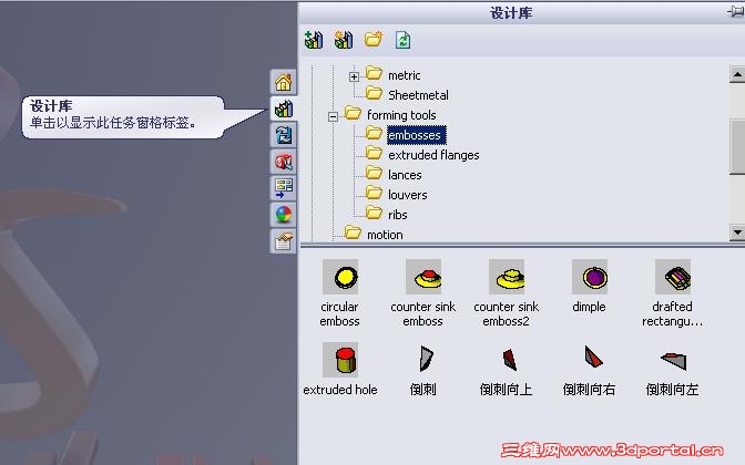

发表于 2010-12-13 14:31:32 | 显示全部楼层 来自: 中国河北保定
SW本身就有现成的

发表于 2010-12-13 14:53:00 | 显示全部楼层 来自: 中国河北石家庄
在设计库里就有现成的,然后可以自定义尺寸。
发表于 2010-12-13 15:23:27 | 显示全部楼层 来自: 中国河北廊坊
用崖凹命令
发表于 2010-12-13 15:27:18 | 显示全部楼层 来自: 中国河北廊坊
插入---特征---压凹
发表于 2010-12-13 15:56:54 | 显示全部楼层 来自: 中国北京
去118450606群探讨,你这是新装的sw,还没有添加到库。
