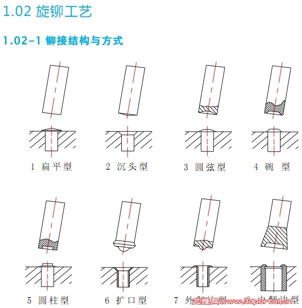

铆钉的类型有很多种,你应该上传一下所述铆钉的图片,否则,不知你指的是哪一种。
( X& z2 \: |" |- K& x, \不知你说的是不是旋铆,给你上传个图片看看,作参考吧。若相符的话,那应该采用旋铆机——铆接机的一种类型。' S4 A4 e7 {/ s0 x# r; ~: _7 j9 S

谢谢2楼!有用的资料!
