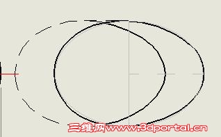

小弟要计算那个斜孔重影部分的面积,在图中就是那2个椭圆相交的面积,麻烦各位大人给点指导意见,

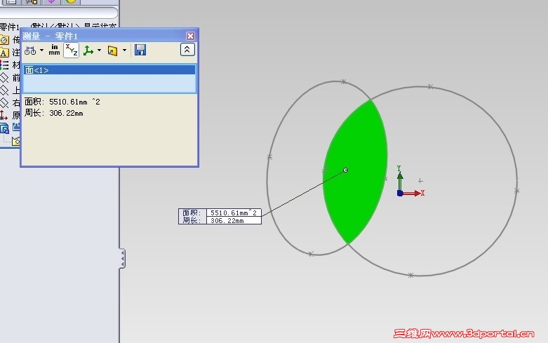

发表于 2010-12-13 16:02:29 | 显示全部楼层 来自: 中国北京
未命名.jpg 把这块拉伸一下。其实很简单。
发表于 2010-12-13 16:03:54 | 显示全部楼层 来自: 中国广东深圳
可以导入CAD,利用其面域功能查询到面积。
发表于 2010-12-13 16:25:12 | 显示全部楼层 来自: 中国辽宁营口
拉伸都不用,做成平面区域即可
发表于 2013-7-2 15:48:29 | 显示全部楼层 来自: 中国江苏无锡
3楼正解
