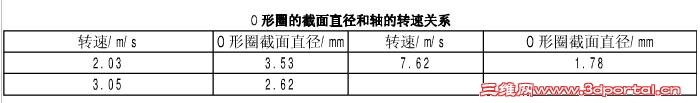

发表于 2011-6-27 14:55:19 | 显示全部楼层 来自: 中国湖南长沙
不一定,由散热问题决定。线速度越高,要求O型圈的截面直径越小。
