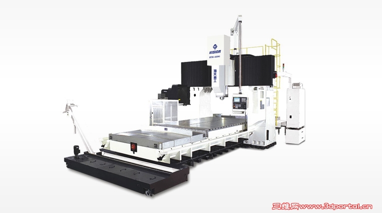

发表于 2010-12-14 19:23:48 | 显示全部楼层 来自: 中国浙江嘉兴
) ~4 \, ]( r4 S' b" W3 `
4 T/ a- l  K* r. W, z8 q7 O/ W* l 5# rockyhuo   R7 ]$ T  h3 M. c+ O* [
龙门式数控镗铣床

 楼主| 发表于 2010-12-18 21:00:48 | 显示全部楼层 来自: 中国广东佛山
用镗铣床一件板都要花去我成万块,我总共要5件板,价格太昂贵!!!
