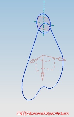

不知道这个为什么扫描不了
, h, ]- ?: v5 |大家帮帮忙

只有两个截面,没有引导线,是满足不了扫掠的条件的;你可以试试直纹面或通过曲线组命令,他们因该都能做。

曲线组命令    是哪个啊           沿导引线扫描我做过不行    变形了

当截面圆半径大于引导线串曲率半径时就会出现褶皱

失真   截面半径大了

引导线串转弯半径太小,只是扫掠无法生成。

减小半径试试,那个沿导引线扫略也不是很好用,用已扫掠试试
