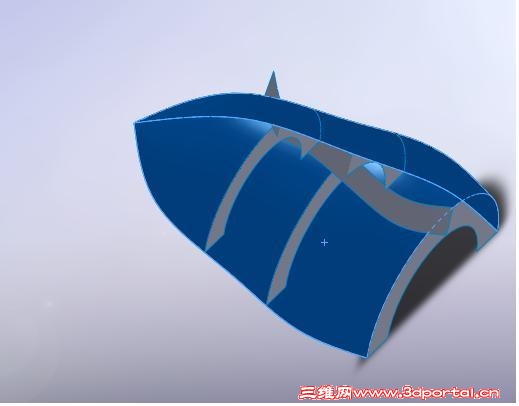

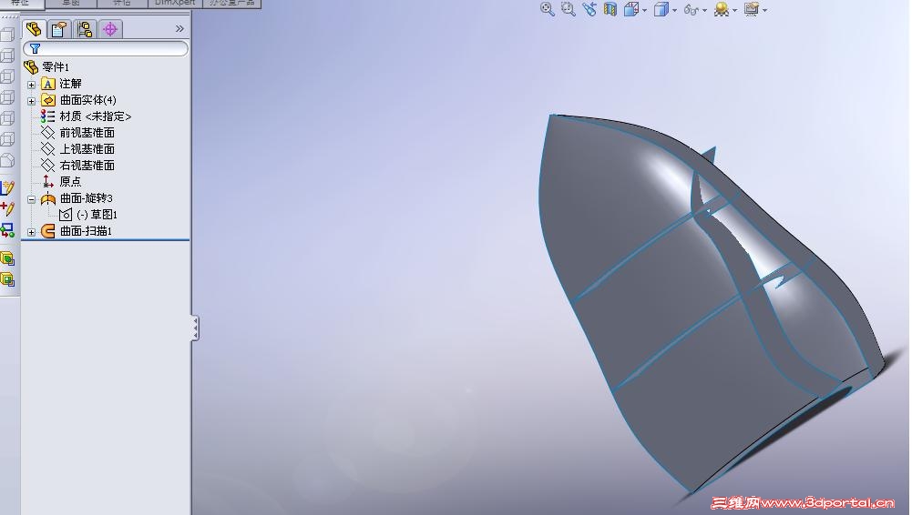

1。旋转后曲面为何没有互相分割啊??图2 蓝色为一个大曲面,应该为至少为六个曲面才对, O) e( M: @$ @6 E; i
2.直接实现不了的话,应该再如何相互分割,我不想删除任何的曲面,只想让他们分别成为不同的曲面,如何做??

你没有叫他分割啊!使用曲面剪裁功能,要指定对应的曲面作为剪裁面和被剪裁面

怎么才能让他们互相分割??草图中利用分割点吗?
' k& Q; {& J$ K& Q9 T2 H4 ^/ ^使用剪裁工具的话必须要选择留下的面或者去掉的面,若全选择都留下,SW不执行阿

用分割线就可以了啊
