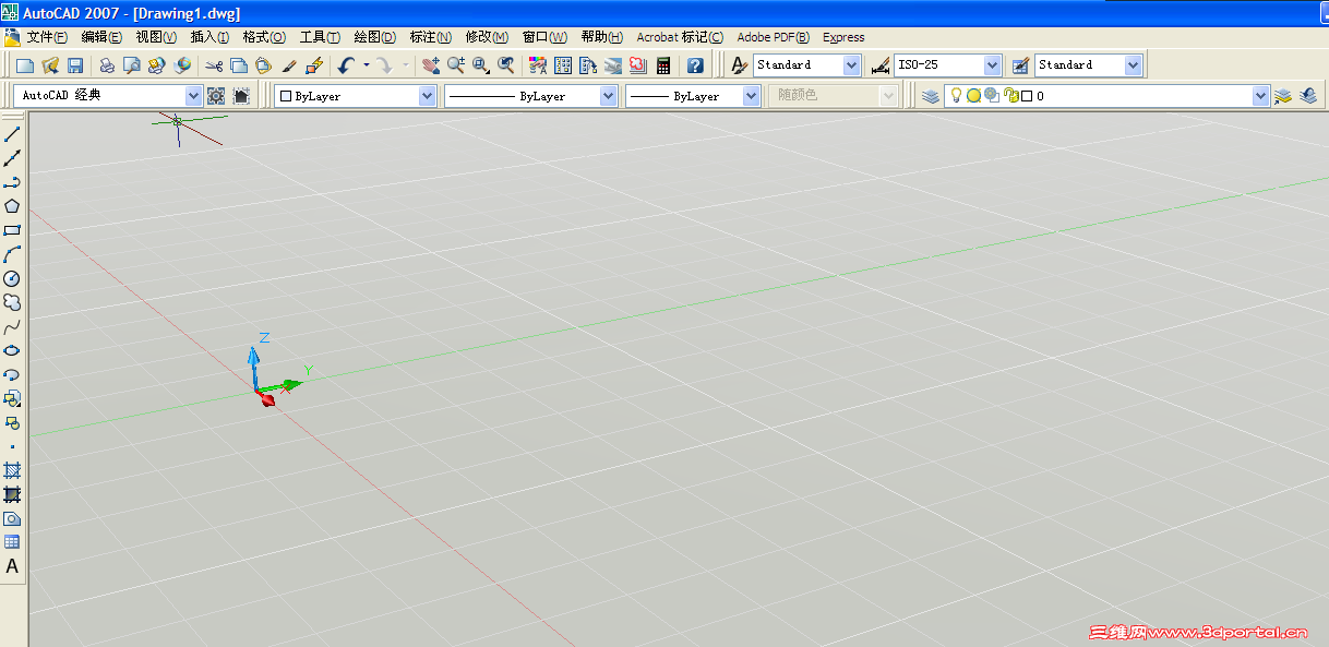

打开Autocad 2007,默认是三维白色背景,谁知道怎么设置为默认二维,黑色背景,注意按照2004,2006版本设置方法:选项-显示-颜色,没用的!

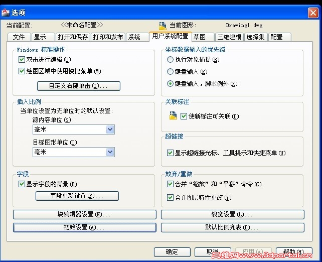

你在如图的左下角那个“初始设置”里面设置看。
发表于 2010-12-14 20:41:23 | 显示全部楼层 来自: 中国江苏镇江
这是“视觉样式”问题。
# [0 U* B! O5 Y% Q# r9 H# e2 l工具——选项板——视觉样式——点击“二维线框”

6 O8 @- \; w" ^1 n$ I, f6楼你那不是2007版吧,我这里没有“初始设置”这一项。
# g7 t1 {8 d7 [6 U7楼能不能说说细节?
发表于 2010-12-14 21:37:07 | 显示全部楼层 来自: 中国江苏镇江
8# youngfp / Q. E* y9 f# H2 V8 g0 F! U( E
; F0 V7 a9 T) {0 ^2 c1、“视觉样式”找到没有?没找到?这样找“工具——选项板——视觉样式”调出“视觉样式管理器”
8 v! M1 X6 e/ \+ i' R* H8 b2、直接双击“二维线框”。: T9 p7 l/ T% m& E& v+ J; t
2 x% r: n# N% F% ]/ D$ C$ J/ }
另:你的“视图”是“东南等轴测”模式。

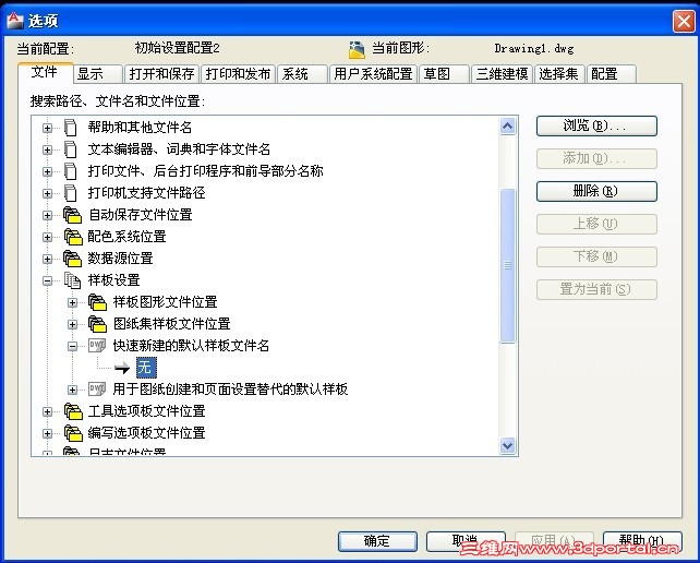

发表于 2010-12-14 21:38:02 | 显示全部楼层 来自: 中国广东汕头
没办法的话你在如图的位置
- h! d& e5 w+ g! M; h8 d. o# n. B& f; u, S# ~
点右边的“浏览”添加样板文件“acadiso.dwt”。
发表于 2013-1-27 16:47:39 | 显示全部楼层 来自: 中国上海
唐昕晨 发表于 2010-12-14 21:38 static/image/common/back.gif
; D5 e: F* n( l( i没办法的话你在如图的位置5 ^) s0 f. \( `3 o5 i# j' }
* s3 w! w: [" l* k/ t9 {' O( [
" ~. @$ a( M8 \谢谢了,真的新建可以了                         7 r) z) X/ M8 Y2 J% b; D
