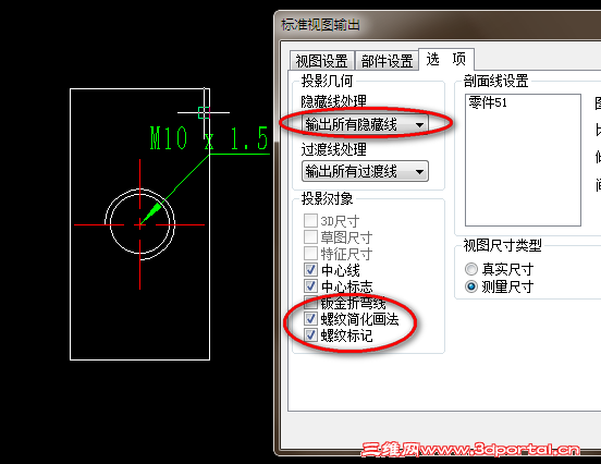

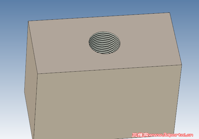

实体2011三维图转到二维图为什么不显现螺纹线?请问该怎么做?: y. i5 m- M% p) ^" D# b1 ?% z

你在做实体“自定义孔”时没有勾选“螺纹绘制到图”和“螺纹标号到图”。

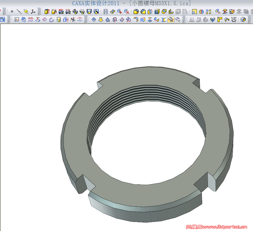

谢谢楼上回应,上图不是自定义孔,是螺纹特征创建,请问您是怎么做的?

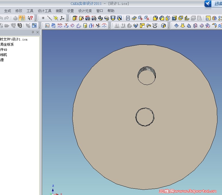

 楼主| 发表于 2011-1-1 21:23:24 | 显示全部楼层 来自: 中国浙江台州
3# ahe - G; \  J, ^$ t$ m) f9 [0 A

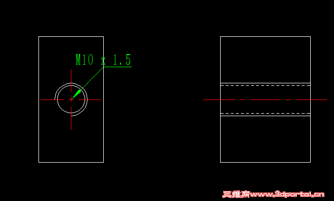

刚刚用自定义孔做的螺纹,勾选了螺纹线到线,但同样没有表示螺纹的虚线,我错在哪里? 2011-01-01_211356.jpg 2011-01-01_211553.jpg

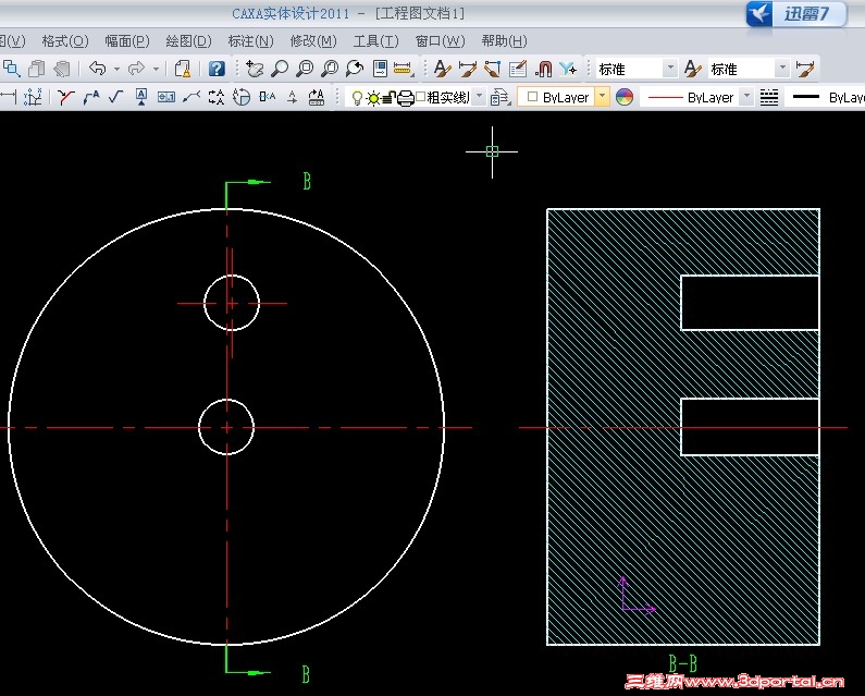

2011螺纹是可以在工程图中显现的,只是做剖视图还有点问题,据说在r2中会解决这一问题。
发表于 2011-1-10 11:36:56 | 显示全部楼层 来自: 中国安徽合肥
使用实体2011试了一下,的确有楼主反映的问题,这可是一个常用功能,出问题可不好办。按照冬虫夏草老师的办法在“选项”对话界面中勾选一下,可以解决螺纹孔的正面投影螺纹图形问题,但是不能解决剖视图的问题,而且这个勾选不能保留,只一次有效。我发现,这个问题只在“图纸”功能上出现,而在“工程图”(如果你打开的话,如何打开“工程图”功能本论坛有很多叙述。)功能中则没有此问题。实体2011在绘制实体螺纹时也有问题,看来,CAXA实体2011在一些常用功能上问题还比较多,暂时不宜做日常使用,我感觉实体2009R3问题要少的多。
