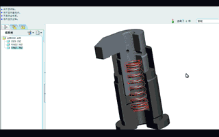

今天我看到一个装配体,里面有弹簧零件(压簧),单独打开弹簧,它是自由状态的;可是在装配体中它又是压缩状态的,请问此功能是如何实现的?

感觉应该是挠性的设置,不过没用过,
发表于 2010-12-15 22:29:35 | 显示全部楼层 来自: 中国河北唐山
就是挠性化,跟装密封圈性质一样

挠性设置只可以设置长度,装配时可以压缩吗?
发表于 2010-12-16 13:14:41 | 显示全部楼层 来自: 中国安徽蚌埠
本帖最后由 konglee2005 于 2010-12-16 13:29 编辑   b' i" z" s! U9 i5 X: @8 h. L" j
% t% c  r8 X6 L- I2 w6# cxjabc 7 l. z6 H, @% q& R
可以,请看
( }& R6 ]/ ]" X% X' A# h Untitled.gif
kevin_pcac + 3 技术讨论

可以在装配的时候 添加挠性  或者 在零件下 把他直接设置成挠性 编辑—设置  挠性    选取轮廓 然后选择可变尺寸  OK   装配的时候直接插入 系统会直接提醒你  在下拉菜单中选择 距离  染后确定  接下来就是普通的装配操作了

发表于 2010-12-17 10:21:41 | 显示全部楼层 来自: 中国浙江宁波
7# konglee2005
9 y1 ?: C  d3 q7 V6 j/ t$ N* f' c; h" v4 y6 t8 }. D
能不能将照片弄大一点啊?
* F/ o8 x: Q% V5 c* I% ?- h1 D8 k现在太小了,看不到设置等. s" Z( T( F6 X6 C, x6 u# y4 W1 s
+ m$ z/ j3 }) f) ^" W0 y" t谢谢

发表于 2010-12-18 08:19:48 | 显示全部楼层 来自: 中国安徽蚌埠
12# 小草包 ; @5 Q% F, q1 s& T
好的,大的来了,
