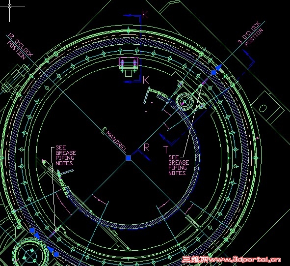

如图我想把绿色线,全部换成白色线,有简单高明的方法吗?先谢谢了。3 j, p9 P) ?4 {( D. h0 t7 d' k: E

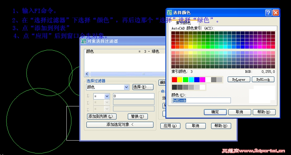

发表于 2010-12-14 14:20:24 | 显示全部楼层 来自: 中国广东汕头
用对象过滤器进行选择。。, Y' G9 T$ |4 c) T. {: g+ C! u
. m2 G2 E. [3 _0 S5 [+ H+ afi命令。

发表于 2010-12-14 16:44:28 | 显示全部楼层 来自: 中国广东汕头
如图:
2005llnn + 5 应助

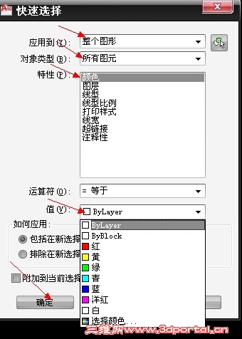

发表于 2010-12-15 11:56:17 | 显示全部楼层 来自: 中国山东聊城
依次单击“工具”菜单 “快速选择”。 + b; e& i: g& v5 g1 {! h
在“快速选择”对话框的“应用到”下,选择“整个图形”。
$ p3 o+ F  g/ R- ^在“对象类型”下,选择“所有图元”。
' T0 m+ p+ [; r. ^7 C在“特性”下,选择“颜色”。
+ z% Q  Q1 e7 @在“运算符”下,选择“等于”。 * y5 R* I0 ~, j" h$ Y% y9 R
在“值”下,选择“绿色”。
) b# Z( _7 O0 w  J" f在“如何应用”下,选择“包括在新选择集中”。
) ~: w1 Y3 |: n5 n8 V, m单击“确定”,将选中的线换成白色。
2005llnn + 5 应助

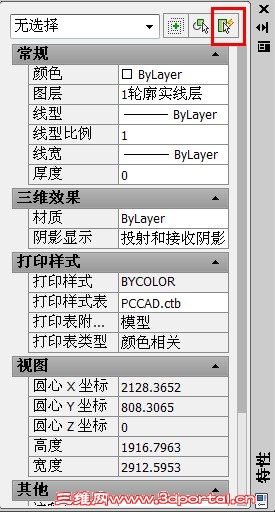

我也介绍个方法,供大家参考3 L1 \! v) q+ a5 p$ g1 Q' }) m
! U( Z! g7 B+ j/ W. X' m' O' m9 m
个人比较喜欢“快速选择”,直接贴图吧$ B+ f+ @% D- T' V
6 y0 o% z: C: b0 G+ m' v# \1 F  _按CTRL+1快捷键,调出对象特性对话框,然后点下图红色方框所示那个按钮9 w% k4 B$ m$ e( ^% Y) T$ D
; ?8 e' X# g, ]& S 1.jpg ( l. z$ E7 K$ g" U" o
! O9 L1 `& j# e打开“快速选择”对话框9 |7 c' T* i2 |' ?3 W' |" n7 X
  J' [, l  h: L: E
+ ]! ?* E. @# X
" o2 p: l; @0 [8 f) b5 C+ {如此操作之后,可以快速选择同一类颜色的所有对象,接下来的事情就好做了,,自己弄吧,不多解说了, |/ ]8 M- I" o0 V- x: I
& k' x3 R) u" `6 P7 `( S
