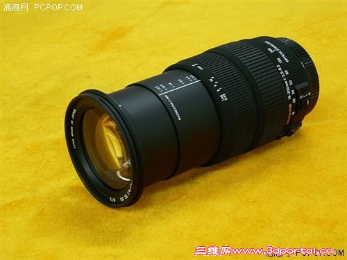

6 N2 r: t9 \4 i/ c: T0 q一般单反相机镜头这样的零件的加工精度如何选取啊?表面粗糙度取多少?形位公差都要规定哪些?
; a8 `- n$ Y. v2 n8 i要求是要两个镜头旋合的紧密就行,外表面喷砂。求解怎么样设置形位公差和表面粗糙度。。。  T6 Q0 `' U0 J7 L( n9 C( @- U
大致上就是像这样的几个零件的旋合& T$ M, N2 v0 ~  o, w6 ?' {/ e4 Z

镜头的几个部件是用镜头螺纹(JB/T 8252-1999)连接,在镜头螺纹标准中有定位尺寸精度和螺纹精度,根据尺寸精度与表面粗糙度和形位公差的对应关系,就可大致确定表面粗糙度和形位公差。如果镜头定位圆柱面为φ46,尺寸精度为IT7,对应表面粗糙度为Ra0.4,形位公差对应是6—7级。

像这种零件一般都有需要标注哪些形位公差啊?

. d0 b/ @. w4 [9 T加工精度的问题在这个论坛已经讨论过很多了。; H+ A' S7 {4 M& O, I
本人也不大搞的清楚。
/ f$ R2 @, L. V- X但工作这2,3年来有一点体会。' Y7 `8 d& j/ N/ P. e. v
配合的面一般有配合要求,图纸上一般会标加工精度,具体如面的垂直,平行等,圆形物体的话一般有同轴度,圆跳动度。但是具体的数值本人也不是搞的很清楚,+ S. X3 I# g7 l  y7 T, u
一些标准件一般都有标准的,象轴承、挡圈等等配合的时候。加工精度都是可以查询的。2 p9 l3 U# R  O' _& U8 I$ p
还有一种情况估计是具体问题具体分析了,满足产品质量的要求下,兼顾加工的经济,可行性吧。' R5 r: j7 g% e0 k# k" g
还有就是要了解一般的机械加工能达到的加工精度,就像楼主说的这个镜头,应该熟悉它的加工过程,它的加工设备能达到的加工精度。镜头最宗要达到的效果。就拿镜头的旋转说吧,你肯定旋转间隙配合了。如它有没有位置精度我也说不清楚,但是大批量生产的话好像是要标准位置精度的。(有点复杂)* c' S6 `1 H& q8 V% G1 ?
