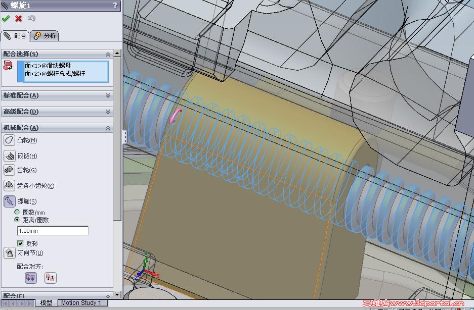

那位大侠帮忙啊!T型螺杆和螺母怎么装配

我一般用图示的“螺旋”配合' o) g# W+ R4 Y( `' y

【配合】里面的【机械配合】-【螺旋】配合就行了
发表于 2010-12-15 21:20:27 | 显示全部楼层 来自: 中国山东威海
如果用螺旋配合,起码的用SW2008才行,sw2007及以前的版本都不可以,楼主也可以点在线上这种配合,螺杆绘制螺旋线,螺母上绘制一点,然点在线上就可以了,如果楼主版本高于2007,则可使用螺旋配合
