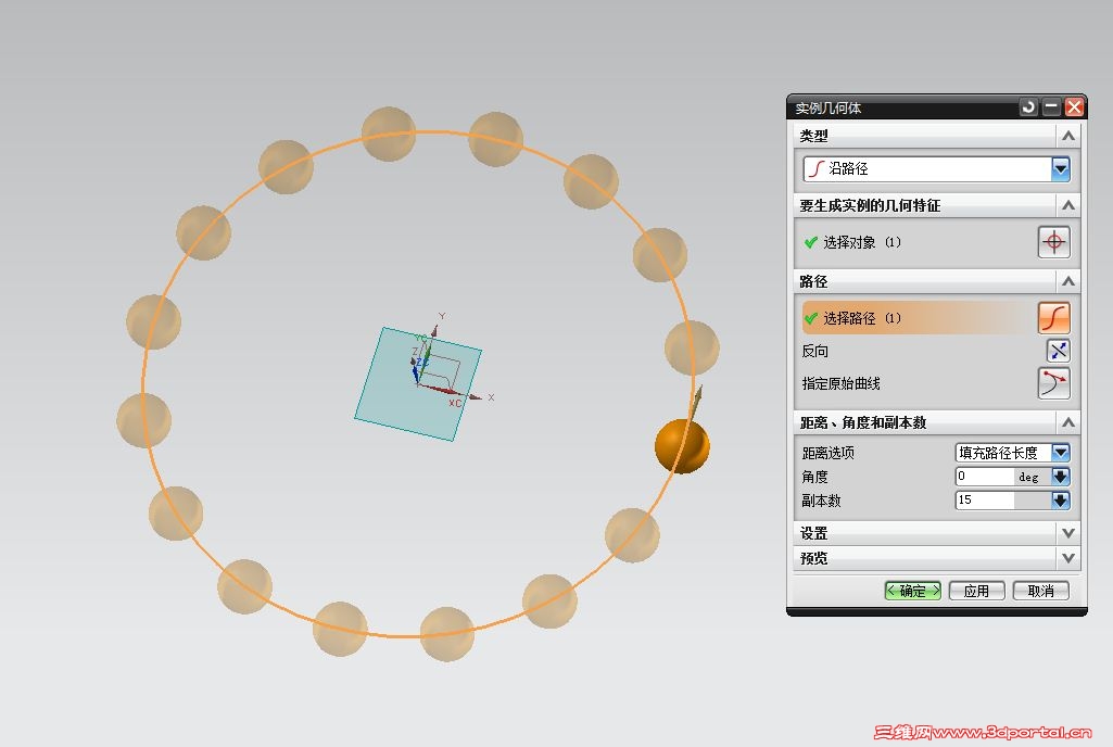

我用的是NX6.0,想请教一下,如果我想作一圈球,每个球之间不接触,如何做?我用阵列式电脑提示“工具体完全在目标体外”,做不成功。还有请问在草图中有阵列吗?如何操作?谢谢!!!
发表于 2010-12-14 15:18:20 | 显示全部楼层 来自: 中国山东济南
用实例几何体的沿路径做,非常简单。

发表于 2010-12-15 14:57:38 | 显示全部楼层 来自: 中国山东济南
如果是纯圆型的路径,也可以用“移动”命令中的旋转复制做;实例几何体这个命令老早就有了,在插入--关联复制--生成实例几何特征(翻译可能不同),或者在特征操作工具条中找实例几何体命令,如果该位置没有此命令,你必须使用角色中的“具有完整菜单功能的高级角色”这个选项。
 楼主| 发表于 2010-12-15 14:58:16 | 显示全部楼层 来自: 中国山东滨州
谢谢,做出类似的图了。但为什么我做的图中的圆不是沿线分布,而是在与线垂直的面中?

 楼主| 发表于 2010-12-15 15:06:34 | 显示全部楼层 来自: 中国山东滨州
谢谢五楼的意见,我用这个方法试过,就会出现我说的那种情况。不过你的第一个方法可行,但为什么与线不在一个面上呢?我操作不对?
 楼主| 发表于 2010-12-15 15:12:40 | 显示全部楼层 来自: 中国山东滨州
沿路径做的,好像没有改变面的选项啊。不过还是非常感谢了
