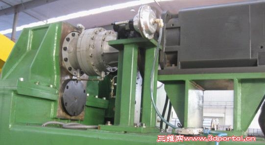

电机和齿轮端都没有问题,唯独这个联轴器发热到50°左右。联轴器里面的有刚换过,润滑没有问题,难道是同轴度出问题了?这个结构从来没有动过!

还用说么,估计是油太多了。。。油多未必是好事,加到1/3即可。

这个联轴器是完全密封的吗?散热不好,油多了不是个好事

可能是同轴度有问题,测量一下。

1  联轴器从来没动过,应当检查一下内部的联接件是否有磨损,检查是否有杂质。4 W/ F6 j- D- a* m3 ~
2  打表检查两边的同轴度,看是否超过规定。" k2 v# z, E0 y9 {! c1 Y$ _5 A
3  看油是否太满,太满会影响散热。

油品牌号及环境温度变化都可产生影响
