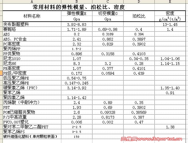

求教PE波纹管所用原料的模量一般是多少?谢谢!
发表于 2011-12-15 09:54:00 | 显示全部楼层 来自: 中国山西太原
是弹性模量吗?若是:0 e2 r5 Y! M  u+ W
低压聚乙烯的弹性模量是150—250MPa;
- U8 c* U: ?( \8 w" j/ _/ u高压聚乙烯的弹性模量是490—780MPa

PERT的弹性摸量是多少呢?
