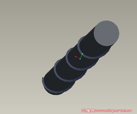

[求助] 中间的线是怎么产生的

人家做出来的步骤显示是曲线,而我做出来的显示是交截
发表于 2010-12-15 15:04:19 | 显示全部楼层 来自: 中国安徽蚌埠
方法不同,中间的曲线可以采用包络,方程,相交,投影都可以的,不是很清楚楼上的意思

螺旋扫描也可以做出上图效果!
