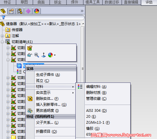

请问下,那“插入到零件”后 保存出来的一个新的零件,怎么给它加上材质那?
! [8 X! g; p% V我正好做到这一步,请各位大侠指导!

在切割清单中,右键你想要插入的零件构件,就有材料设置选项

要再建模时加上,如三楼所示。
