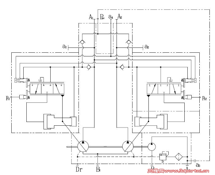

最近公司在做K3V63DT的性能试验,前泵加载后泵不加载的时候,前泵压差增大流量减小,后泵不变。而后泵加载前泵不加载的时候,后泵压差增大,流量无明显变化,前泵的流量却减小了。按正常分析后泵加载的时候由于阻尼孔的作用,后泵流量应该减小,前泵流量不变,而现在是后泵流量不变,前泵减小。不知是什么原因,请高手赐教。谢谢。泵应该是负流量控制+全功率控制。

貌似你的图上按原理图看是交叉总功率,怎么会两个泵排量不同呢。你还是查查P11和P12两个LS口吧,把这两个口接油箱再看看,貌似我觉得两个泵流量不论何种情况,在总功率控制下应该流量一样的。

您好,实验的时候一个加载,一个不加载,前后泵流量应该不一样吧。实际在挖机上是否前后泵同时加载,而且压差一样呢?谢谢

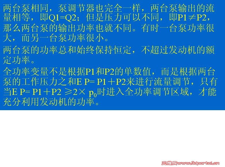

发表于 2010-12-16 13:21:13 | 显示全部楼层 来自: 中国辽宁本溪
本帖最后由 bohaiyan 于 2010-12-16 13:32 编辑 9 u: U( X, p; R. I' q/ L7 {
0 T9 y8 W8 z& e0 f0 d% H. S0 ?4楼讲的是对的。
0 _+ a* ^& E' }4 `  }& X) v, @7 L2 s; Y流量的改变值取决于双泵压力之和的一半(即平均压力)
4 r. m% B2 q! a# ~" n) ~7 _如果是单泵有负载时,相同流量的泵输出压力值应为两倍
