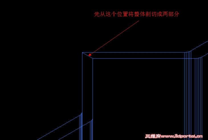

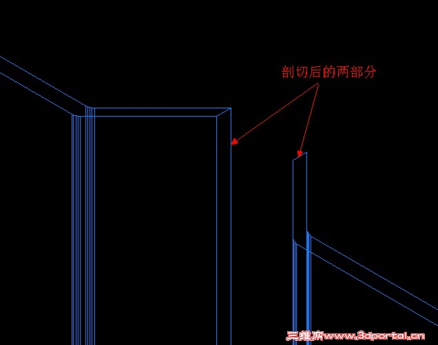

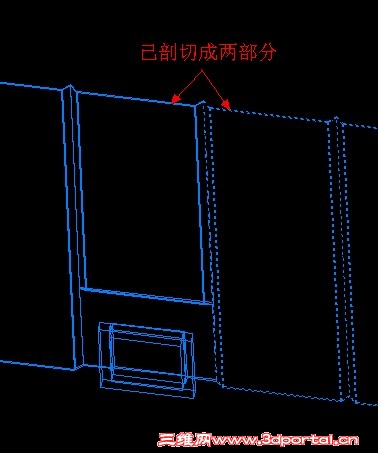

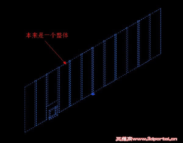

! f& Z0 K+ g; O1 J- E7 T' k+ X遇到的问题如下图所示:
. w. o& e* s% o" I% l  W5 Z3 f 1.3.jpg / v/ p6 U6 O5 v6 a# }
4 \& q" Z2 O. ]  ^1 G; E 4.jpg $ f  j4 I. X( W8 s/ V

楼主给的文件已经是合并好的。
发表于 2010-12-15 19:41:51 | 显示全部楼层 来自: 中国辽宁

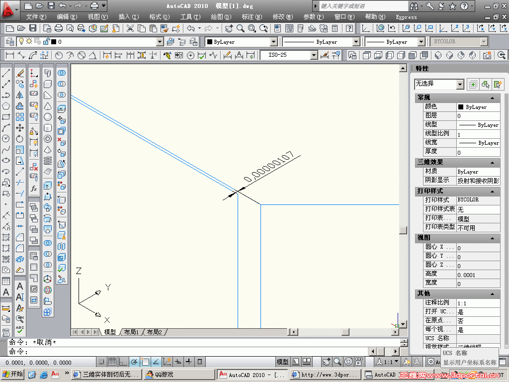

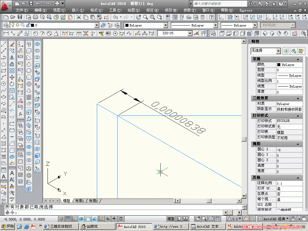

那里貌似一条线,其实是两条边,放大了看就知道了.局部细节太复杂了,CAD受不了了

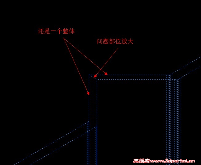

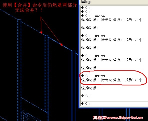

谢谢你的回复  不过我需要将它先剖切开  然后再此合并 这样就出现问题了!

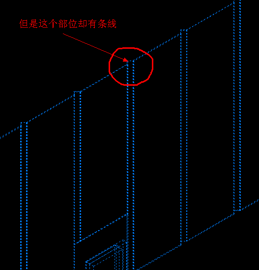

谢谢你的解答  请问有方法将两者合并吗  就是消除那条线  因为我在CAD里用di查询命令 两部分的长宽高都是一样的?! 急求!!
发表于 2010-12-16 11:52:31 | 显示全部楼层 来自: 中国广东汕头
请问下你是怎么剖切的,建议你移动坐标后用XY平面进行剖切,而不要用3点的方式取截面。然后再合并,这样可能不会出错。

我是三点剖切的  按照你的方法用坐标面剖切 结果一样的。。
