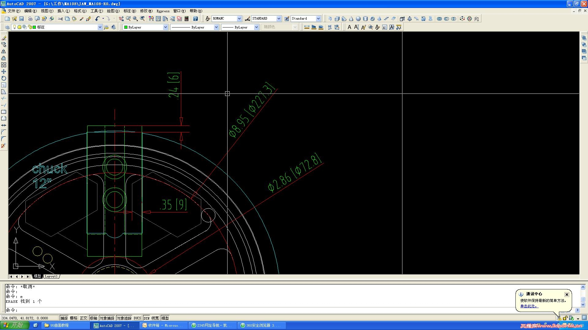

发表于 2010-12-22 14:27:18 | 显示全部楼层 来自: 中国广东深圳
发表于 2010-12-22 20:23:54 | 显示全部楼层 来自: 中国上海
这个是机械版的功能 双击尺寸 里边有很多种表示方法
