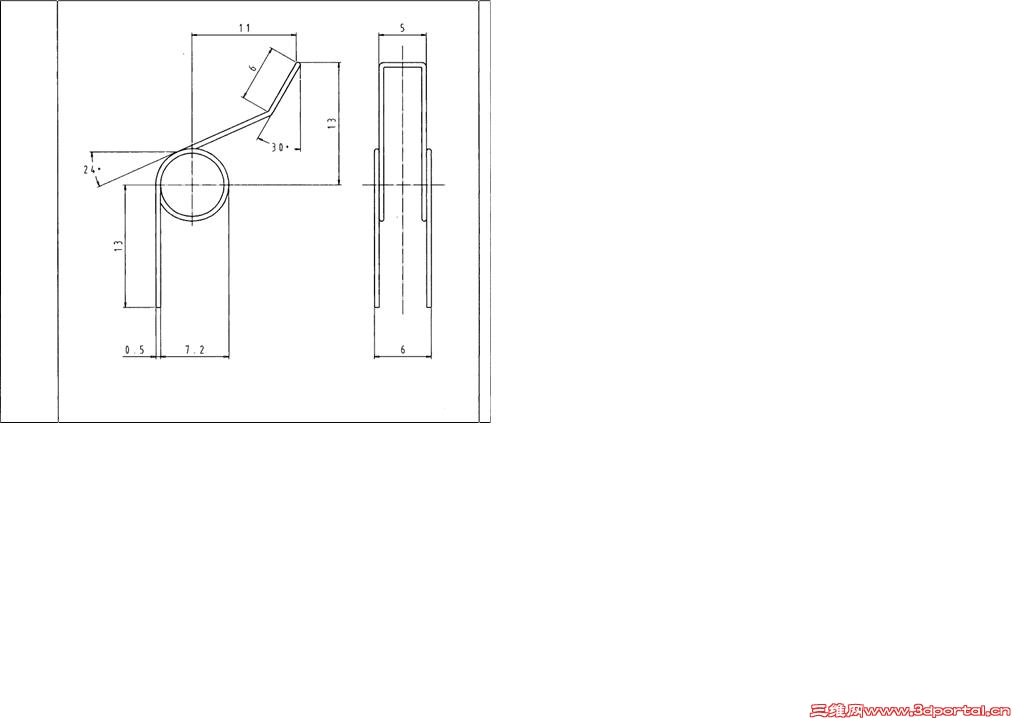

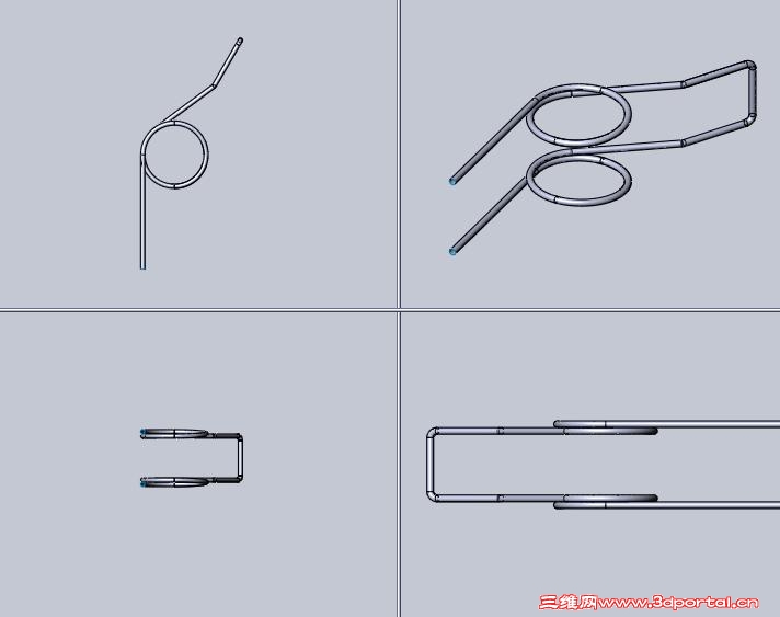

[讨论] 这个扭簧怎么画最好
发表于 2010-12-15 18:24:22 | 显示全部楼层 |阅读模式 来自: 中国河南鹤壁
本帖最后由 14373 于 2010-12-16 12:30 编辑 ! e6 W, ~) u% L5 _) r
7 b( p9 S$ r0 _+ @1 ], ~; m: w
http://hiphotos.baidu.com/liupipiwang/pic/item/d065400a930cbad80a7b82db.jpg

扫描,一般的截面规则的用固定路线扫描比较好!

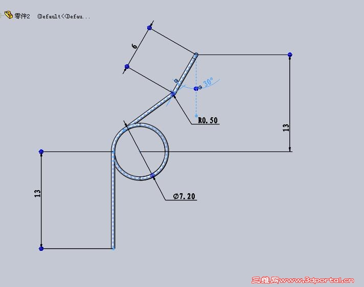

发表于 2010-12-16 14:44:05 | 显示全部楼层 来自: 中国黑龙江哈尔滨
可以用扫描加组合曲线完成
+ P' P" I" o% R. r' g& U* K画了一个,没完全按图纸画,差不多是这个意思吧

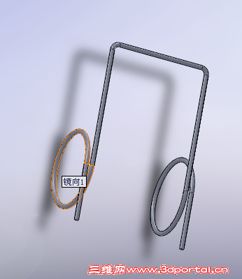

发表于 2010-12-16 22:21:07 | 显示全部楼层 来自: 中国辽宁沈阳
扫描加镜像
 楼主| 发表于 2011-1-1 20:20:19 | 显示全部楼层 来自: 中国河南鹤壁
我的疑问是,螺旋线如何和两边的直线连贯接触呢?两边的直线怎么画出来的呢?
发表于 2011-1-2 16:34:50 | 显示全部楼层 来自: 中国黑龙江鹤岗
3D草图,扫描
发表于 2011-1-2 20:40:43 | 显示全部楼层 来自: 中国辽宁沈阳
能给一个具体步骤吗,有点抽象啊,谢谢了

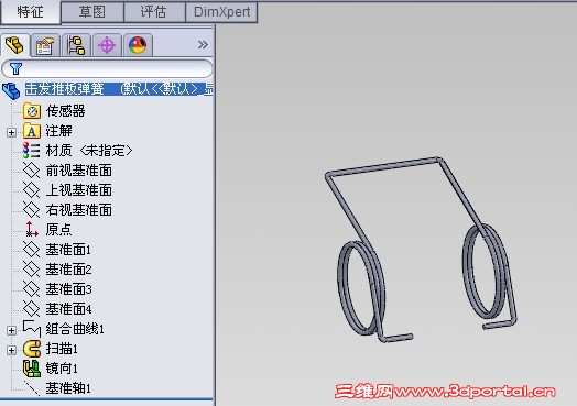

发表于 2011-1-3 10:33:53 | 显示全部楼层 来自: 中国江苏常州
我发一个我原来做的一个零件
2 e7 s' l4 c% K+ N0 [, ^3 n! l# @
) t( @* D! N2 u  [2 z& z' K 11-01-3.jpg 击发推板弹簧.rar (447.56 KB, 下载次数: 174)
chenjun520601 + 3 应助
 楼主| 发表于 2011-1-3 12:00:38 | 显示全部楼层 来自: 中国河南鹤壁
版本太新打不开,可以讲下步骤么?
 楼主| 发表于 2011-1-3 22:13:51 | 显示全部楼层 来自: 中国河南鹤壁
5# LYNUFO 请问草图四和草图二是怎么做出来的?
* A% D& ~0 U' m$ n就是做完螺旋线之后,两条延伸出来的直线怎么做出来,如何和螺旋线连接的?
发表于 2011-1-4 10:23:31 | 显示全部楼层 来自: 中国江苏苏州
13# 14373 这个是2008版本的
sw2008.rar
397.8 KB, 下载次数: 100
发表于 2011-1-4 16:01:11 | 显示全部楼层 来自: 中国上海

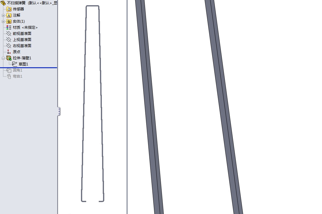

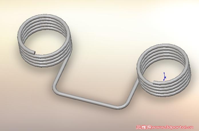

近日又见弹簧之帖子和回复,看来做弹簧用扫描已成大家共识。今日有闲瞎搞搞,弄个非扫描弹簧试试,纯属玩玩,不必当真,恐误列位正事耳。& N2 j" u9 h0 e" E3 s3 q: p9 w
: N6 V: X/ }& Z! B0 [5 G) B+ V 不扫描弹簧.gif
不扫描弹簧.rar
1.16 MB, 下载次数: 164
