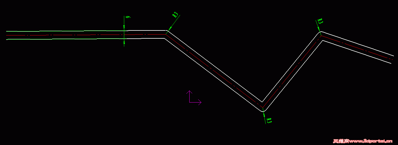

下面的槽在模型中如何生成?貌似在实际加工中可以实现。

可以直接用实体扫掠生成,我试了,没问题。(做图中的红线为引导线)
' M9 w/ }( a; U" ~! m& D; k但UG有时就是生成不了,我过去遇到过,学生在做类似的扫掠时第一次可以,再重做就是做不出来。

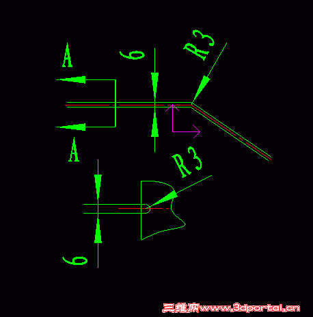

# k. R5 u/ U( a5 i! F9 H不好意思,应该是下面这样的,我现在用可变扫掠和网格(拐角处)做了下,感觉拐角处的面部太流畅。

你R3是红线还是外面的白线,是红线可做出来,白线不行

只用扫掠的话,肯定做不出来,拐点没有过渡。

用沿引导线扫掠就可以,拐角也可以扫

, r6 b& e% N! j% v# g白线

白线是R3,红线也应该是R3吧?这样就可以扫出来。

1 H2 R, f6 `. @* S/ D- T) x) {尖点

你沿那个线扫略啊,引导线必须是相切的,所以作为引导线的在拐角处必须有圆角过渡
