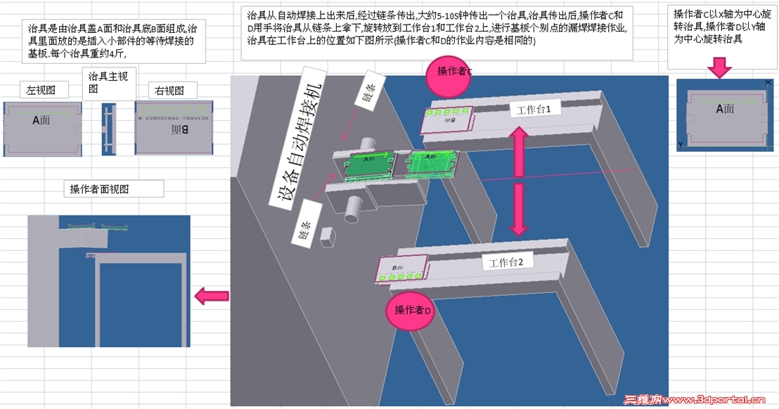

各位TX,如下图。求助:实现一个这样动作的机械结构及其示意图?从链条上拿取治具后,将治具旋转落下的机械结构(对称结构)

此类设计要求不难实现。可在链条传输出口处两侧各设计一个“工件姿态转换机构”,交替工作,互不干涉。  H0 x+ L' [% r- M2 D- i3 [. L9 @, A
具体方案描述如下:% U  _) p9 {2 z9 Y; o; @) `
1.工作台1侧的机构:在链条传输出口工作台1侧,顺着出料方向设计一长度略短于治具长度的辊,在该辊两端各带一可以该辊轴为轴心旋转的“拨杆”,可将相关“治具”翻转到由两根平行圆杆做成的滑道上,自行滑到工作台1的工作工位上。“拨杆”与滑道的圆杆相错而置,互不干涉。
9 q# V" O% p; P0 e6 m4 m% |2.工作台2侧的机构:在链条传输出口工作台2侧,设计一立轴,在该立轴上设计一可绕其水平旋转、周边沿径向焊接多根“辐条”的转盘。由该转盘外侧的“辐条”承接链条传输出的治具,旋转180度送至配套的滑道上,自行滑到工作台2的工作工位上。
1 B3 c5 m' F/ W" ?3.通过链条传输出的治具总是先传送到2中所述转盘的两根“辐条”上,在该转盘“辐条”下方停置1中所述的两根“拨杆”,两套机构分别设置各自的行程开关,控制各自的“间歇”运动,交替工作,互不干涉。, _7 [7 d; K% c# D& E
上述为相关技术方案建议,仅供参考,恕不具图。
