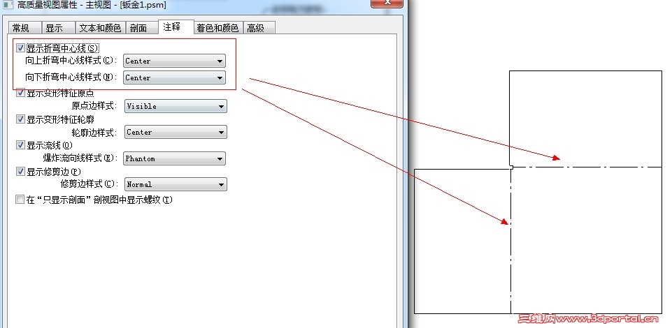

2# lincgk12 ) Z% g$ R+ u7 t  }+ C: y5 w( b" m
是这样的吗?钣金不太熟悉。
, d) N8 y4 t4 P! C 折弯线.jpg 9 O( e! S, [) X1 M
" ?7 k1 X4 L( U" t5 n0 d, Q1 O) @; }3 O
需要用工具中的展平,忘了20中那命令的位置,你可以搜索下些命令。展平有多种的。
