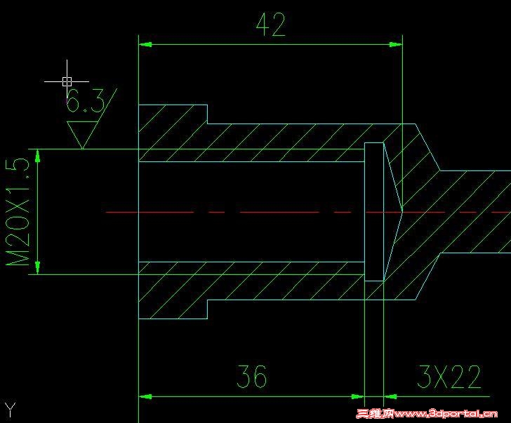

[已解决] 请教内螺纹孔顶端三角的问题。

- B% l2 v  S2 `. i. x3 Y6 l如图,因为要保证螺纹有效长度为36,而螺纹孔实测最长为42。但保证了退刀槽最少为3后,顶端的三角形顶角就不是120°了,请问,这样画符合标准吗?如不符合,需要调整哪几个数值呢,不胜感激。

顶端可以画成平面,按长度42的话,退刀槽可以加宽些或螺纹的长度加长。& o% d! _9 g  u8 I3 }4 N/ ^2 Z
也可以按120度画,主要是钻孔的钻头锋角为120度,但这时120度的最大圆直径应按钻底孔时的钻头直径画(约为17.3mm)。

那个退刀槽怎么加工2 K) ]# ~+ N# _9 T
其实不需要退刀槽,只要孔加工深度够了,有效螺纹也就够长
( x- r5 b; |6 H/ a$ V9 Q孔底面的锥形120度很正常,也可以设计成平面,钻头磨平加工
发表于 2010-12-16 10:05:25 | 显示全部楼层 来自: 中国山西太原
实际上螺纹孔底部的锥形孔是钻底孔形成的,标准麻花钻顶角为118°,画图时近似画成120°,加工退刀槽后,此处已没什么用处。标长度42,是便于钻底孔时看深度标尺。只要深度够了,加工好退刀槽,角度没有关系,制图标准并无角度规定。

您这个图本身有些问题,这个120°只是攻螺纹前钻孔的,不应在M20处,可能我表达的不是很清楚,希望您能多看手册关于螺纹的标准画法,对您会很有帮助,楼上的说的非常对,不是所有的螺纹都需要有退刀槽的
