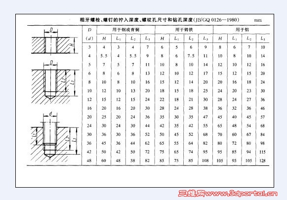

最近遇到一个问题,拿出来麻烦一下网友:1、螺纹钻孔深度应该如何确定??  特别是螺纹底部盲孔的深度一般应该钻多少呢?和螺纹的直径、螺距有什么关系吗?谢谢

发表于 2010-12-17 09:24:21 | 显示全部楼层 来自: 中国山西太原
不同规格的螺栓,不同材料,拧入深度和钻孔深度各不相同,见下表:
asdolmlm + 2 应助
发表于 2010-12-17 09:40:38 | 显示全部楼层 来自: 中国湖南株洲
不同规格的螺栓,不同材料,拧入深度和钻孔深度各不相同,见下表:& D. Z  M. V6 r+ l# T- z2 [

学习了,以前钻孔一般都是留够螺纹深度,对于盲孔深度就随便留了一点!不够细致。谢谢!

攻制不通孔螺纹时,由于丝锥的切削部分有锥角,端部不能攻出完整的螺纹牙形,所以 钻孔深度要大于螺纹的有效长度。一般取: 钻孔深度 H = 螺纹有效长度 h+0.7×螺纹大径 D
发表于 2010-12-20 23:27:12 | 显示全部楼层 来自: 中国重庆
螺纹加工长度=螺纹有效深度+3X螺距7 C' B0 \# k! C' ]" f. N
底孔深度=螺纹加工长度+3X螺距; ~0 e1 V3 m& {, Z$ K& V' f% ?' ~
我一般是这样取的9 v7 ]0 v$ t* s  L' B/ [: @. |

有关系,一般螺纹拧入的深度大概就是螺纹外径的尺寸,基本上这样强度就够了。也就是说 M10的螺纹 拧入10mm 这样强度就足够了。
