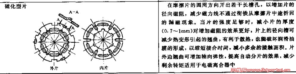

各位老师好,我想在减速箱上设计一套湿式多片摩擦离合器,关于摩擦片的选用有几点疑问:
4 |! K" m; a6 I% D7 L; I! g# \1、传递的扭矩就和DLM3-40的湿式多片摩擦电磁离合器相同,动转矩400Nm,静转矩630Nm。# g, _- V) z8 I( d7 l( K
     那位老师能够推荐一种摩擦片,最好是有厂家的,如果知道摩擦系数和压紧力就更好了。
4 I, r3 d; g- n8 @7 m2、我自己联系一个厂家买摩擦片,就是DLM3-40上用的,不过是钢片,应该还叫磁化片(如下图),/ @% B- P! o4 t2 u9 C9 l, Y
    但是我并不打算用电磁铁压紧,而是采用普通杠杆结构压紧,选用这种摩擦片是否可以。
- P. r! D$ r, p* L+ c' ]3、这种摩擦片的摩擦系数一般选多少?5 U" P/ x* Q  C! m" `* _: E' p
4、DLM3-40电磁离合器的压紧力为多少?3 e, I: W* z2 y: J4 D/ `$ g1 \5 d0 i
5、DLM3-40电磁离合器的结合时间是多少?: E0 i9 V1 Z8 j  b# d) X: e5 Q0 w
有从事这方面的老师,如果可以的话,请不吝赐教,先谢啦!$ P* b* T* j  O1 [

目前国内湿式摩擦片(摩擦材料为软木橡胶)的静摩擦系数在0.21~0.23,动摩擦系数在0.18左右。楼主设计的离合器直径是多大?要确定你选取的摩擦片当量半径后,才能确定离合器的轴向压力和摩擦片数量,以满足离合器传递的静摩擦力矩。
