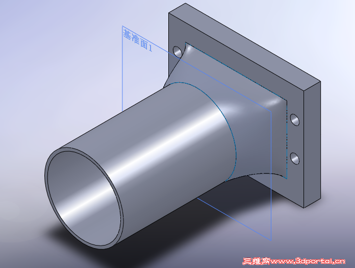

如图所示,如何把圆管过度到方管呢?用什么命令?

发表于 2010-12-17 00:27:06 | 显示全部楼层 来自: 中国北京
应该用放样就可以了

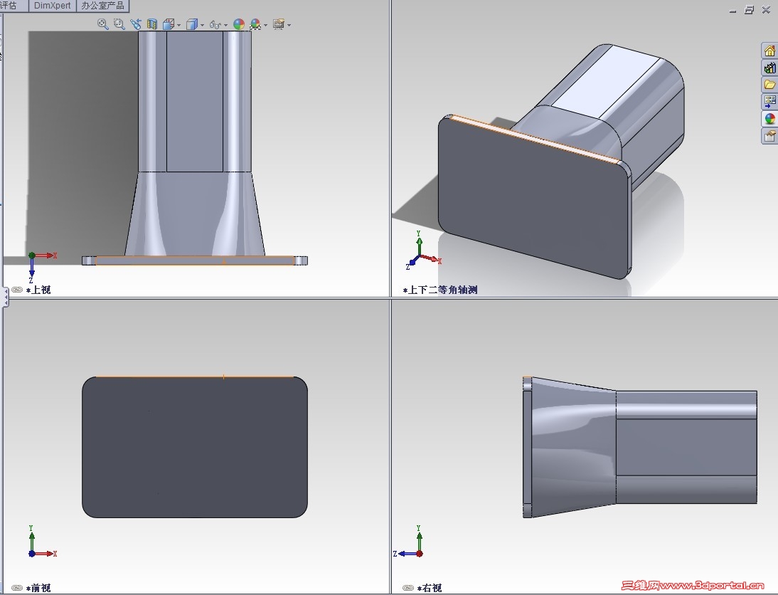

提供个思路,不一定对,别笑

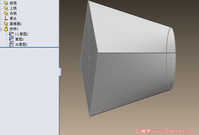

发表于 2010-12-17 10:54:48 | 显示全部楼层 来自: 中国河北石家庄
不知道能不能满足你的要求
发表于 2010-12-17 18:49:34 | 显示全部楼层 来自: 中国江苏南通
在两个实体间连接我记得有个“桥接”(名称不一定正确)的功能,类似于放样。
 楼主| 发表于 2010-12-18 20:54:04 | 显示全部楼层 来自: 中国广东佛山
不知道能不能满足你的要求
/ J  a& `- Z& y$ k; N) ~a841570133 发表于 2010-12-17 10:54 http://www.3dportal.cn/discuz/images/common/back.gif
$ h1 B/ b* `! D* l$ C要的就是这个效果

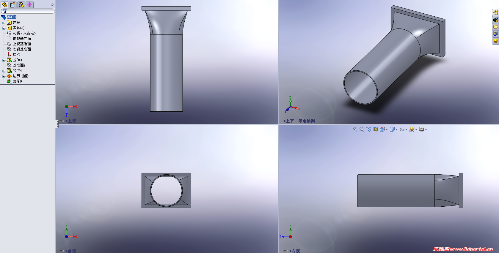

发表于 2010-12-20 10:56:21 | 显示全部楼层 来自: 中国辽宁朝阳
用曲面填充做的,不知道符不符合你的要求
