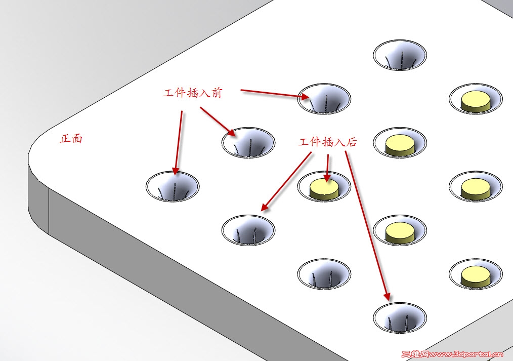

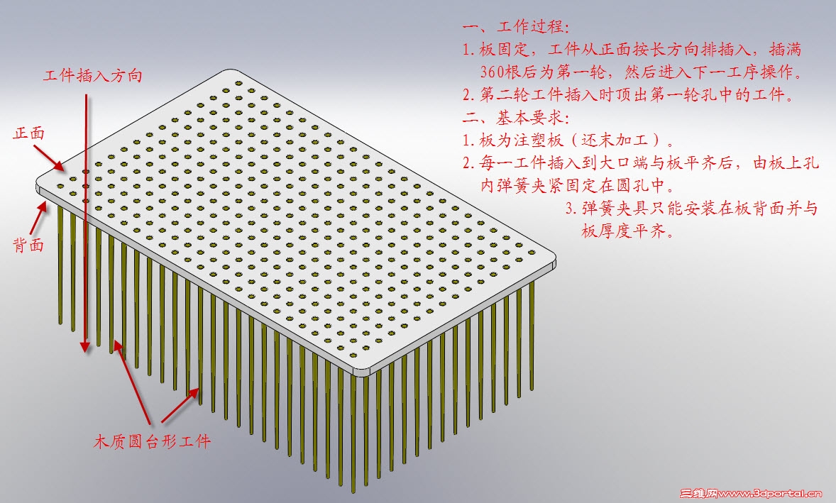

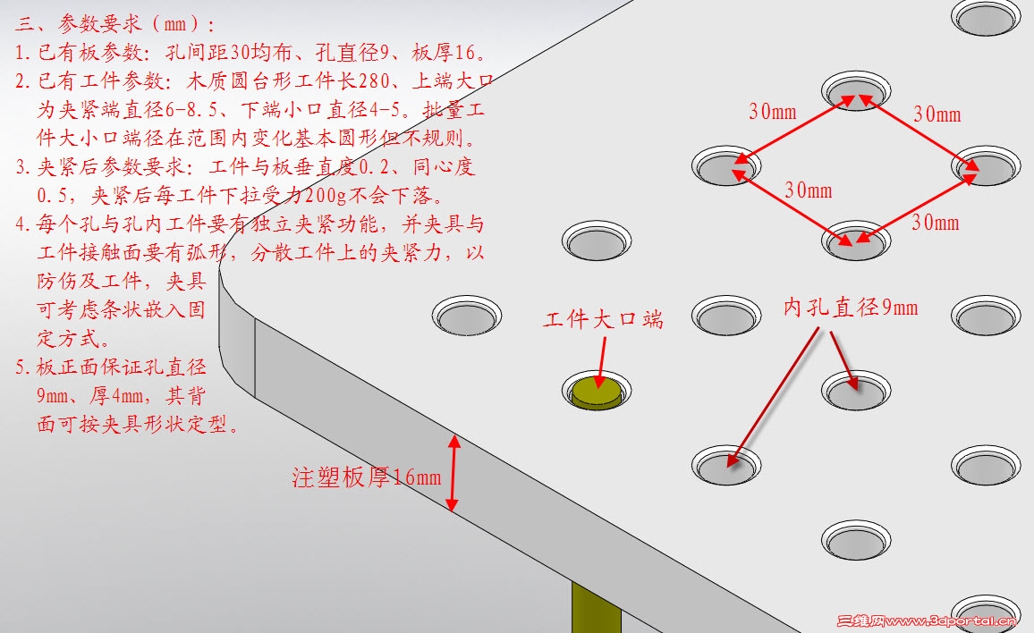

本人想设计利用弹簧作为夹具的工件,但对弹簧加工难易方面了解不多,还请有经验的朋友给帮忙出出主意,谢谢!
4 H/ l" E) ^  l, j2 X$ { 2010-12-17 0-14-55.jpg 7 e. c6 J6 X  a2 \! H. P
, O4 R" k& J  J" T/ q/ Y5 R 2010-12-16 23-00-52.jpg

可以考虑板状或者套弹簧片放在孔侧面实现你的设想。
发表于 2010-12-18 10:52:45 | 显示全部楼层 来自: 中国江苏常州
可以设计成像铣夹头内的弹簧夹头的形式即可。(套筒形式,轴向切4~6条槽,端部留2~3毫米不要切断,然后热处理即可)

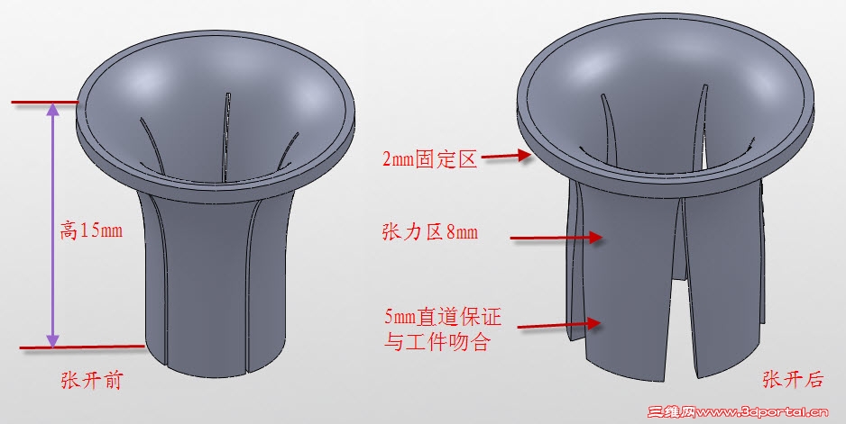

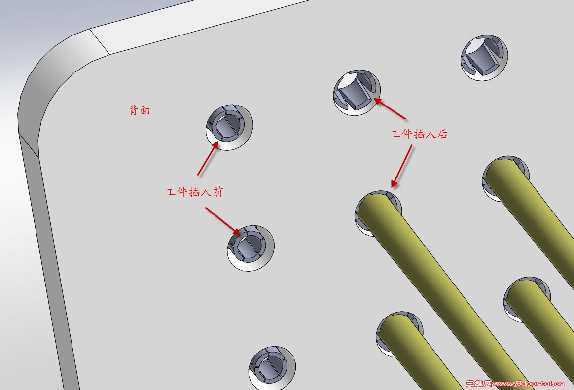

 楼主| 发表于 2010-12-18 15:35:09 | 显示全部楼层 来自: 中国浙江丽水
谢谢二位老大。% I( B  l2 V" }  N7 {$ a
按二位的思路我画了一个样式,是否这样?不知这种做法的加工难度大否,还请大家给意见。  s8 b. J/ }# M0 n; }/ d2 |, L2 R
1.jpg ; b$ Q2 v8 I/ x4 {, I# `2 E, M
+ b- a0 H  I' P6 T# h. A, p 2.jpg 3 |$ ^& h  t1 r$ |) w+ }
& r6 U2 C- I) `; M2 n( _5 l8 |
发表于 2010-12-18 15:46:36 | 显示全部楼层 来自: 中国江苏常州
只要有设备,加工难道不大。
