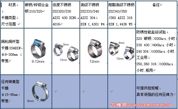

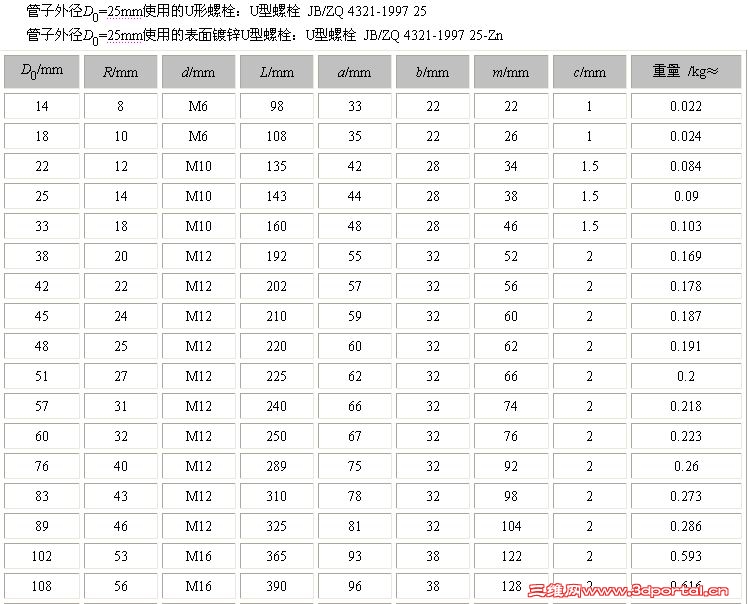

U形螺栓(JB/ZQ 4321-1997)见下图表。一般螺纹管接头俗叫管箍(YB230),可能是要管子卡箍吧,见下图表。

 楼主| 发表于 2010-12-20 16:34:26 | 显示全部楼层 来自: 韩国
JB/ZQ 4321-1997  这个标准我只下载到了86版的
 楼主| 发表于 2010-12-20 16:35:45 | 显示全部楼层 来自: 韩国
97版的论坛也找到了" U5 o+ \* [/ M, Z9 P
http://www.3dportal.cn/discuz/vi ... JB%2FZQ%2B4321-1997
发表于 2010-12-21 08:44:51 | 显示全部楼层 来自: 中国浙江绍兴
有97的了?我现在还在用86的呢。
