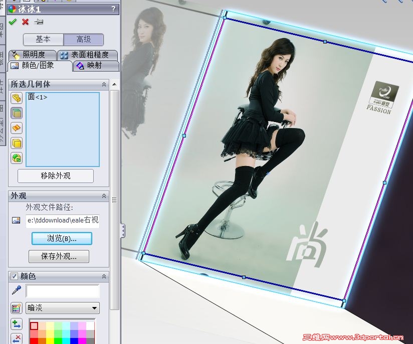

RT,我选择工具栏里的插入位图对象,结果不是添加在面上的。请各位高手指教下,谢了!

可以用包覆命令
发表于 2010-12-17 12:53:00 | 显示全部楼层 来自: 中国辽宁营口
用分割线分割面,然后选择某个面进入草绘状态,插入草图图片

打开photowork    新的贴图  2 ?; t" M4 s5 @! A. b6 t( y
就是透明的图片不会做

能不能说详细点?谢谢了
