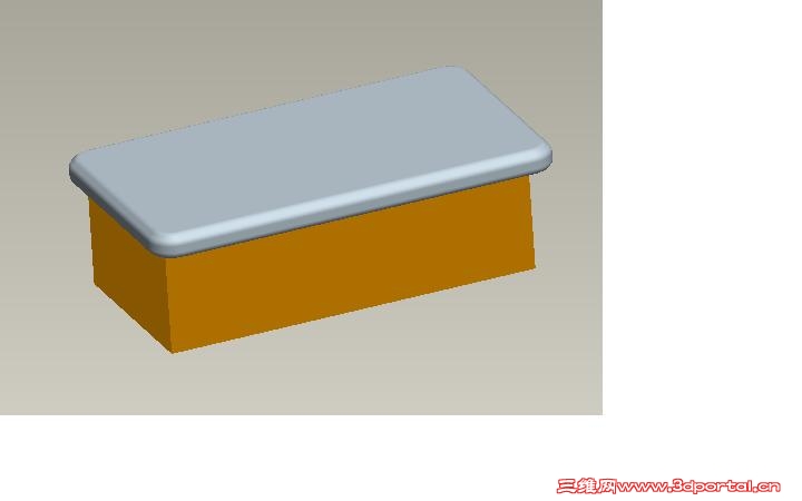

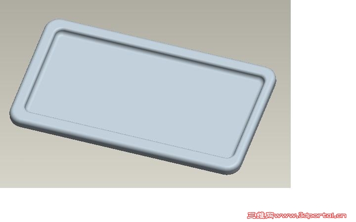

  z( @% w6 N: K$ r- V5 w请教给位高手,如图1为一个不规则曲面产品,现在我需要为其制作一个仿形面下模如图2所示,需要将其正好反过来后放置于下模上,且没有间隙。请各位高手支招。
5 j4 f! B# P6 M3 h1 F由于在下也是刚接触PROE所以对曲面类问题较为头痛,请高手们详细指教一下,谢谢。。

在装配模式下操作0 R! ]- _& |3 I, x* r5 t8 i& [/ G
1.激活黄色实休零件,处于编辑状态。4 p3 c- X7 H9 `% U. v+ q; j' P1 n
2.复制仿形曲面' x: _( C) g; s
3.用复制的曲面进行实体化   OK!
