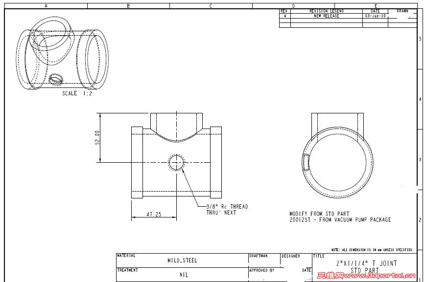

[求助] 这个零件叫什么?哪里可以买到啊?

这个零件叫什么?哪里可以买到啊?

我们买回来自己攻上牙就可以了。

根据这个图纸,我怎么买这个东西呢?

三通管接头,是标准件,五金市场都有卖。买回来最加工3/8 RC螺纹孔就可以了。

200125T-FROM VACUUM PUMP PACKAGE) Q+ l6 d( l/ K" M6 ~% Y8 n0 ~4 ^
这段注释注意到了没?怎么去按这个标准买呢
发表于 2010-12-17 13:40:14 | 显示全部楼层 来自: 中国云南昆明
200125T是个编号吧,后面的是真空泵组件的意思,是否是用在那个真空泵的?这是个三通的,如果是标件可以去买,到处都有,其中需要加工一个3/8 RC螺纹孔。

此类管件,称为“三通”。看图示,像是进口产品配套件。通常,要与该进口件供货商联系。2 e7 P  C; l  ^$ b& B; C# z3 ?
“200125T-FROM VACUUM PUMP PACKAGE4 ”表示该件是真空泵组件中的,其标号为200125T。3 k; M# H3 G2 l5 N, `0 P
若想国产化,自行配套,则需绘制尺寸周详的加工图纸,到机电五金交化产品市场去看看,也许能找到可以替代的,或尺寸相近的,买作“坯料”,回去自行再修改加工一下,包括图中的3/8 RC螺纹孔。

像是焊接三通

这个零件是专用零件,不是在地摊上随便就能买到的标准件。; }2 s1 h* j2 r- Y# _0 g. l
但是可以买一个差不多的,自己修改。

去买个三通回来,夹在平台钳上攻3分的丝,这是国外标准件国内暂时没有,若需求量很大,可以考虑去注塑厂家开模。

就叫3通 有好几种

去卖泵的地方看看,估计他们肯定有这样的三通
发表于 2010-12-22 22:48:35 | 显示全部楼层 来自: 中国江苏苏州
这种特殊三通国外应该有现成产品卖,一般这个RC3/8是用来装压力传感器的。在国内可以买普通三通回来加工。

这个三通咋在侧面上还有个3/8螺纹呢?
