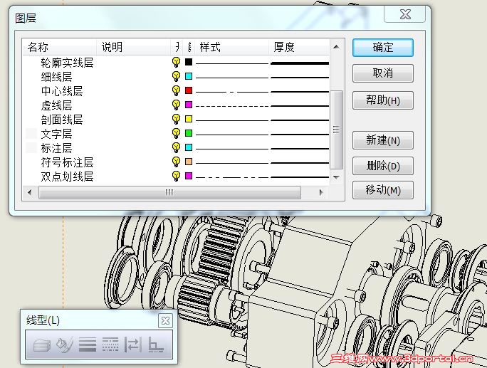

请问各位高手,SW中工程图中如何设置尺寸线及注释的颜色,现在都是黑色的,能不能统一设置成青色呀,蓝色呀,红色呀什么的?请赐教!

可以。在系统选项里修改。
9 R& m. }: J8 z7 m2 Z工具——选项——系统选项——颜色 ,颜色方案里把你所要改的尺寸颜色修改一下保存即可。
