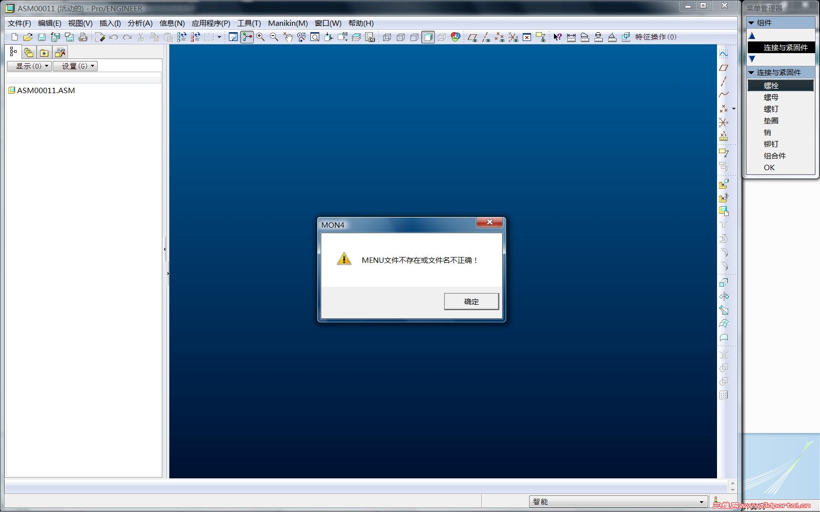

[已解决] 为什么装了标准零件库用不了呀?
发表于 2010-12-17 13:34:51 | 显示全部楼层 |阅读模式 来自: 中国广东深圳

发表于 2010-12-22 08:35:26 | 显示全部楼层 来自: 中国辽宁大连
提示的很清楚了,是menu文件出错了,ProE利用此文件形成文件的目录列表。
4 c8 E6 B, f3 w/ {menu文件的格式如下:
8 s  X5 r5 o9 t' p0 v1,目录格式如下:7 W9 K! s" ?$ h, t
All_Libraries|库文件总目录: a5 X2 H+ N$ i7 y4 u* s$ L
#/ {! O( T* q* @. B( v# @7 Z/ }: x
/ v, M7 K$ P- V/moldlib
, G; q! U  [, Y3 g* LAccess Mold Base Library 进入PTC标准模架库! a- i5 s  g+ o4 h
2 x) G6 w. G# c5 c5 L: l6 m4 F/graphiclib& [8 C# n1 f: e( \0 f4 P
Access Graphics Library 进入PTC CDRS和concept的材质库) s" s. U4 z: v& ^0 \- H7 H
/ }. j2 c: \# d3 E9 S/objlib7 B" F% k) m9 W* E( L# ^
Access Basic Library 进入PTC基本库+ z$ |9 v2 R0 y  Z( D
#& p" c% C& d" l' {3 n
/GBLib: S$ |; m- g2 }& e/ V
Access GB Library 进入GB国标库3 R4 f$ g) ?" P% ?% |8 L$ Y
#/ w7 N3 ^3 v& n) a7 ?
/connlib' M' ~+ i) V; l9 A% B' _
Access Connector Library (TM)9833 进入PTC连接器库
$ N3 Z* ?4 B! h; `0 N  ^0 e! \) n#
, [1 L+ n! u8 s, L" u2 T" v/mfglib
* x( M  P" z" b) w; ?2 YAccess Tooling Library R2001(2001150) 进入PTC加工工具库
6 h; _- Y. S% z: F& F## n3 J7 ]: q( @7 x1 {: l# N
/fittinglib
4 R, D  T4 b! X5 a' Z6 f4 _Access Pipe Fitting Library R2001(2001150)进入PTC管道配合件库
+ u/ s1 t  i# x4 |1 M+ r#
) V/ A6 o$ J* h* R; m% ?3 q/mylib, X, Y) [& S, B9 ^% ]2 f$ D
Access my Library 进入我的个人库
. J6 p' P, O1 x' O: J7 m) D#
# {7 T- v; `, H8 k2 N! V2 h5 Y/DLLib
( i! b- q1 V. c# [Access DL Library  进入企标库
4 v8 |( _6 z' v  j1 }( F#7 d3 t* q  t" Y" K9 Y! M- S
/ECAD
! _7 {3 x$ _5 P8 }' U电子元器件库
 楼主| 发表于 2010-12-22 13:36:19 | 显示全部楼层 来自: 中国广东深圳
谢谢,这次调好了,可以使用了!很不错的!
