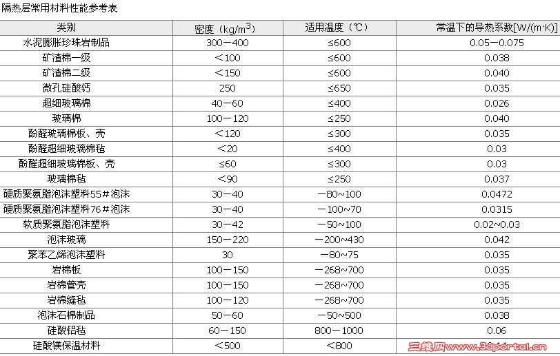

发表于 2010-12-18 10:29:36 | 显示全部楼层 来自: 中国山西晋中
隔热材料可从下表中选取,所说的封边胶叫做表面固化隔热剂。

 楼主| 发表于 2010-12-19 21:35:18 | 显示全部楼层 来自: 中国广东深圳
非常感谢二楼,知道了!
