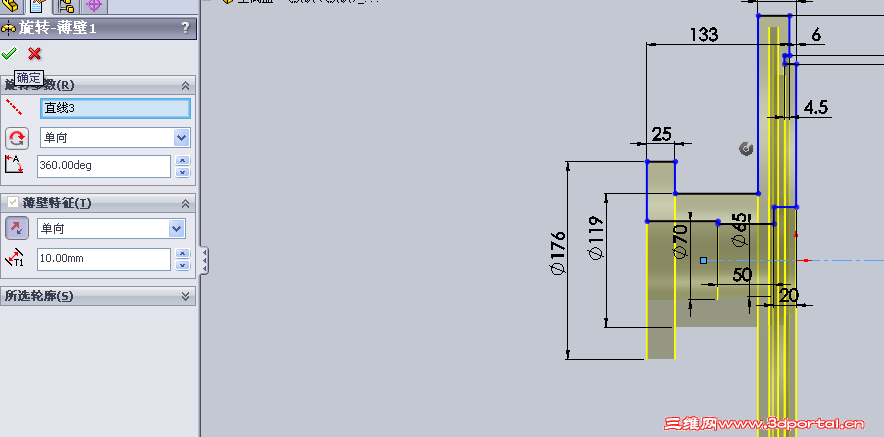

如何改变此零件的薄壁特征设置?
发表于 2010-12-17 17:14:26 | 显示全部楼层 来自: 中国浙江湖州
这个应该不会出现默认薄壁的呀,重新检查草图线段有没有问题,或重画一次。
发表于 2010-12-17 18:07:31 | 显示全部楼层 来自: 中国安徽合肥
你把壁厚改成2mm就可以了。知道为什么?自己找找!
发表于 2010-12-17 18:31:11 | 显示全部楼层 来自: 中国江苏南通
据我理解,薄壁特征应该是开环的。
发表于 2010-12-19 10:46:27 | 显示全部楼层 来自: 中国河北沧州
你要想不要薄壁就不要勾选那个选项!如果需要直接做草图的时候做出来一步就OK了啊 !

发表于 2010-12-19 11:41:48 | 显示全部楼层 来自: 中国辽宁营口
直接旋转出来的就是你需要的模型,勾选薄壁恰恰才是错误

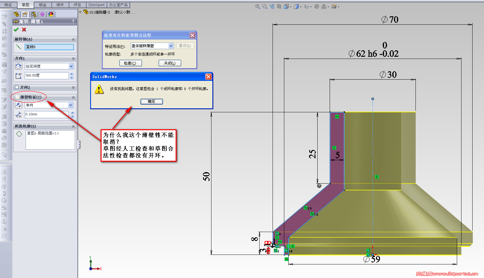

发表于 2012-4-3 20:09:50 | 显示全部楼层 来自: 中国重庆
本帖最后由 无友 于 2012-4-3 20:11 编辑 $ t4 w" l" W, q$ _' N. |
  O$ ~1 K& R1 }2 n# t  ~$ [) @, S楼主的图片看来明明就是薄壁的默认特征取消不了嘛!1 F, ]0 U" P7 c8 d5 K
草图开环是原因之一。! P! C9 S1 L$ V( V7 P; i+ C5 F
有时经过人工检查和草图合法性检查,都没有开环,且只有一个闭环。也会出现默认薄壁开启无法取消的情况。见下图。6 ~( R! ^# p1 z; v
但如果重画,就可能没事了。
+ z. t! b2 ^: Y/ c& }请大师们解答。2 m, h9 G9 A6 z
9 F; o3 Q* ~- B- n& @9 P  Y: w 2012-04-03_200913.png

发表于 2012-4-6 18:19:38 | 显示全部楼层 来自: 中国贵州贵阳
骚窝拉伸旋转扫描特征勾选了“薄壁”特征并确定后,再次编辑特征定义是无法取消“薄壁”特征选项的,只能删除这个特征,或者用原草图重新生成其它特征。
