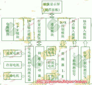

a.电气控制系统 主控元件的选用与配置改造后的机床电气控制系统,硬件配置与结构框图如图1所示。
4 v5 A8 e9 O) n' O, y" u' v, @1 ?. V# V控制系统采用OMRON-C200HE作主控制器,这是机床整个控制系统的核心,一切工作均由它来指挥,根据控制需要配置3块I/0模块、双轴位置控制模块、通信模块和D/A模块。
. `+ P$ }) ?; L! g0 i0 B5 n; Qb.砂轮和工件主轴变频器分别采用TD2000-4T0370G、4T0075G型号,功率为87.5kW、30kW:伺服驱动器采用日本松下MSDA203D1A、2kW,额定转速3000r/min,全闭环式驱动器。砂轮和工件主轴转速调整通过PLC的D/A 模块与VS-616G9型变频器连接,并由系统软件进行恒转速控制。( v7 D! @( m# ?9 G
c.磨削进给由PLC的位置控制模块控制伺服驱动器,伺服驱动器驱动伺服电机—滚珠丝杠—工作台实现进给传动。利用PLC的双轴位置控制模块分别对磨削进给和砂轮修整进给进行控制。
' Z$ S2 C. u; ~7 U" e% G" Md.选用先进的可编程终端(Programmabie Terminai-PT,型号PWS3100-TFT 作系统控制面板,用随机携带工具软件ADP3开发具有触摸功能的图形化界面,对磨床进行监控和操作,如工艺流程、磨削进度显示、工艺参数设置、键盘模拟和数据存储等功能。
; N4 e& n) J: j, D- S; Ne.采用电磁感应接近开关将机床一些开关量信号送入PLC 控制器。输出部分采用中间继电器进行强电控制。

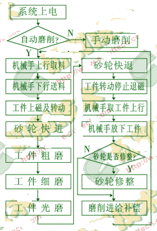

  o/ d( q$ D& @5 Z4 C: ]PLC控制设计 根据轴承内圈挡边磨削工艺过程(流程图如图1) 及磨床的其它电气控制需要,设计了以可编程控制器为核心的控制系统。
4 _+ K! j" I% p4 `* L3 L- ?0 F& O
图1磨削加工程序流程框图

                                                                           图2 轴承挡边磨床数控系统硬件框
