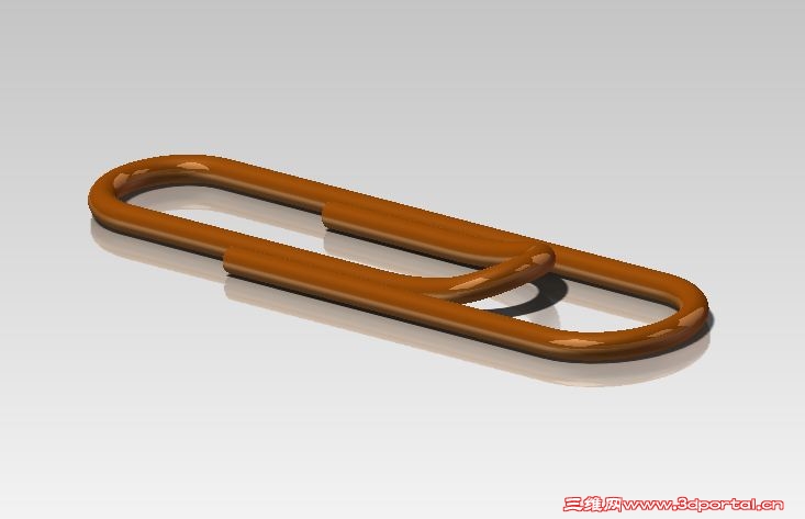

发表于 2010-12-18 12:09:56 | 显示全部楼层 来自: 美国
我作了一个回纹针让你参考.一般相接的地方不是相切很难作到" u2 C, b. L9 r  |; f' @$ K# q7 S( b
希望对你有帮助

发表于 2010-12-19 10:58:56 | 显示全部楼层 来自: 美国
不好意思是2011的,想办法装一个吧
