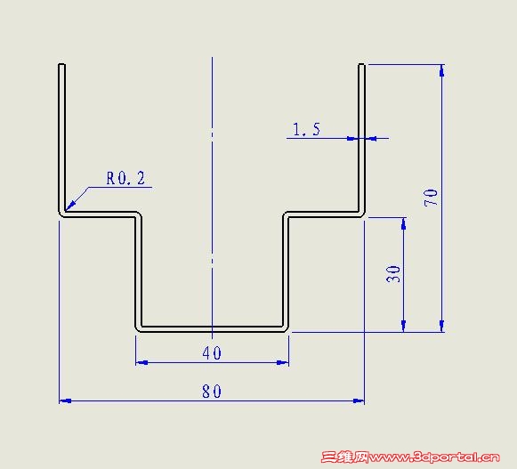

0 B7 \( K2 _* K, s8 B如图的薄板钣金折弯,展开尺寸跟那些因素有关,是圆角R尺寸,还是板厚?
( t% @. m( y7 O( X# k0 ~1 v可不可以帮忙计算下,写个计算过程。: B, @% J& M5 j1 [
非常谢谢了!

L=2*70+80+6*0.53-10*1.5=223.18-18=208.18   3 f+ d' B; a, I$ k* Q2 x( `. w+ S
你可以参考下

$ N  |; j+ `; d: o0 t) f  X多谢指点,L=2*70+80+6*0.53-10*1.5=223.18-18=208.18
+ C+ ^! F2 b( U! X( Z" T1 K* Y  X0 Z& h! p9 o9 F0 W: I6 {
请问0.53是每个处弯角处减去的料长吗,那应该是-6*0.53吧,还有10*1.5是减去的哪部分板长?; n# e9 i$ F( a/ m2 }5 Q
& ^' \: r+ u8 I; ]谢谢,帮忙解释下,如果折弯半径变化的话,0.53应该会变化的吧,怎么变的。  www.3dportal.cn# ^2 j! K' A. a3 K0 ?$ Q" e

首先R0.2太小,容易断裂,一般情况下折弯半径R大于等于t,通过R/t的值查表查的中性层系数,中性层系数乘以板厚就是中性层的偏移值。画出中性层,求的周长就是展开长度。

一个钣金件的展开,与材料,厚度,,折弯内半径有很大的关系,另外用R规也有很大的关系,+ `% y. f. a4 ]9 c" `1 D: l5 S
这样一个图,得知道材料和料厚,,

其实计算出中性面就可以

中面展开长详细计算:40-2×1.5+(30-1.5)×2+80-40-2×1.5+(70-30-2×1.5)×2+(0.2+0.75)×3.1416/2×6=213.954  (mm)

如不是精密的薄板钣金折弯件 ,如90°的弯,按折一个弯减去2个料厚就可以了:我做过不少钣金的工艺,这个办法书上也有:如料厚可适当增加点余量:' z; }4 d: x# M+ g4 E: X
如精密的的钣金件可考虑圆角:

不是很精密的话,你可以按以下公式
. C% E/ ?* k& A$ y4 _L=(40+20+30+40+30+20+40)-6*2*0.85*1.5
